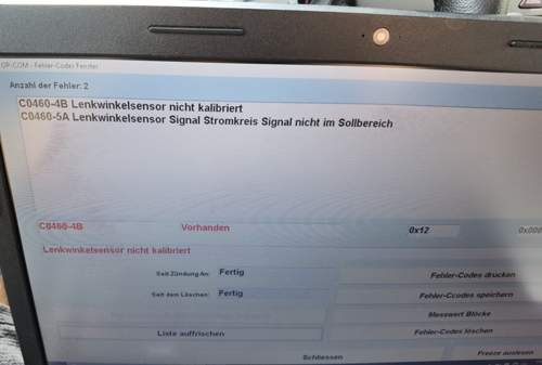

Hab grad mein CIM zerlegt. Wollte Kabel anlöten, hab ich dann aber gelassen und nur die ganzen Kontake von Korrosion befreit. Wieder eingebaut und nun hab ich den Fehler "Lenkeinkelsensor nicht kalibriert" und meine ESP Leuchte brennt. Hab den goldenen Ring in dem Ding markiert und nicht verdreht. Hab ich irgendwas anderes falsch gemacht?
Beim Zusammenbau passte der Plastikring nicht mehr rein, der mit den drei kleinen Schrauben gehalten wird am CIM hinten. Also hab ich da etwas gedreht. Ich glaube dabei hab ich innen die goldene Scheibe auch verdreht, jedanfalls stand die nicht mehr bei der Markierung, war ca. 5mm daneben. Also CIM ist im Eimer denk ich mal.

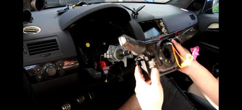

Hast du es so gemacht: https://www.youtube.com/watch?v=UjJkEvzgZiY. ?

Ist die Wickelfeder kaputt wenn man im zusammen gebauten Zustand des CIM an dem Ring dreht, wo die zwei Kabel vom Airbag dran hängen? Wenn ja, ist meine Wickefeder wohl kaputt. Ich hab an dem Ding gedreht... Überall war nur zu sehen das man die goldene Platte im CIM nicht verdrehen soll...
Tut wenigstens die Hupe wieder?
Ja, hab's so gemacht. Allerdings ohne die Platte und das weiße Zahnrad auszubauen. Hupe geht, Lenkradfernbedienung geht auch wieder, was sie schon ewig nicht mehr gemacht hat. Nur die Fehler bekomm ich nicht gelöscht.

Der Typ mit dem Kurchengebimmel im Video.
Selten so ein schlechtes Video gesehen !
Jo, geb ich dir recht. Vor allem hat der kein Wort verloren das man an dem dämlichen Ring nicht drehen darf. Ich dachte die ganze Zeit nur wenn das CIM auf ist darf man nicht an der Platte drehen.
Ich soll morgen nochmal zu Opel kommen, da guckt so ein netter Mechaniker mal ob er noch was programmieren kann am CIM oder nicht. Kostet bei dem immer nur paar Pfennige für die Kaffeekasse. Aber eig. hat er schon gesagt das die Wickelfeder wohl kaputt ist.
