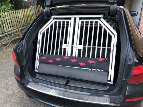

ich brauche mal die Schwarmintelligenz. Wie transportiere ich 2 Hunde im Marco Polo Horizon?
Klingt wie eine komische Frage, hat aber folgenden Hintergrund: Wir haben 2 Große Münsterländer, die ca. 15 - 20 mal pro Jahr die Strecke Franken - Föhr - Franken mitfahren dürfen/müssen. Derzeit haben wir einen BMW 5er Touring mit einem Maßeinbau von Schmidt Hundeboxen für den Kofferraum. Unser Marco Polo Horizon wird voraussichtlich Mitte Oktober/Anfang November gelierfert.
Nachdem keine Küchenzeile verbaut ist und deswegen ein riesiger Innenraum zwischen der 3er-Sitzbank und Fahrer/Beifahrersitz vorhanden ist, gibt es 2 Möglichkeiten:
  • entweder die Hundebox passt in den Innenraum und wird über die Schienen verzurrt
  • die Hundebox passt nicht.
Falls der 2. Fall eintritt, brauche ich den "Plan B".
Hat jemand von euch Erfahrung mit dem sicheren Hundetransport in einem Horizon im Innenraum? Wir würden - falls die Box nicht passt - auf eine Box verzichten. Gibt es dafür maßgeschneiderte Liegeflächen? Rückhaltesystem für die Hunde, die in das Gurtschloss eingeklickt werden können, gibt es - Stichwort "Landungssicherung". Ein Transport im Kofferraum ist keine Option, da ich nach einem möglichen Unfall an die Hunde herankommen muss - die Box hat einen Notausstieg.

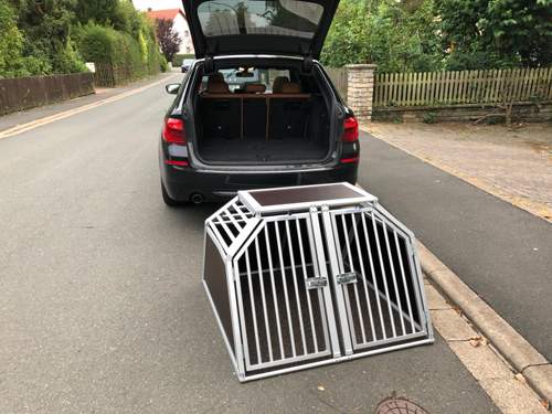

  • Die Box ist zu tief und zu breit. Sie geht definitiv nicht über die Schiebetüre in den Innenraum. Hochkant haben wir es noch nicht probiert. Insofern: Könnte bitte mal jemand den Abstand zwischen Vorderkante geöffnete Tür und Säule messen?

Muss ja ein riesiges Teil sein, aber passt im 5er Touring aber nicht in den V ??? Mach mal ein Bild.

Ich vermute die Box würde passen, aber was nützt es, wenn du die Hunde nicht rein bekommst, weil die Türen nach hinten zur Rückbank gerichtet aufgehen. Quer einsetzen wird wohl schwierig, weil die Schiebetür nicht breit genug öffnet um die Box einzusetzen bzw. die Klappen dann zu öffnen.
Wie wäre es, die Rückbank gabz nach vorne zu schieben, die Box hinten einzusetzen die Bank zurück an die Box zu schieben?
Ich habe nochmal im Netz gesuchtund folgende Massen für den V gefunden:
Innenraumbreite zwischen den Radkästen hinten: ca. 127cm
Breite Öffnung Schiebetür: ca. 96cm
Ich vermute, dass die Hundebox eine Breite um die 120cm hat, also könnte sie von hinten reingeschoben passen. Dann wäre natürlich die Rückbank zwischen Hunden und Euch - eventuell wollt ihr genau das nicht...
Wie wäre es damit: Alle Sitze raus, Box über das Heck rein und dorthin schieben, wo sie hin soll. Danach die Sitzbank wieder rein. Müsste klappen, oder?
Vielen Dank für die Anregungen. Hinter der Sitzbank die Box im Heck zu transportieren ist keine Option, da ist nämlich auch noch die Bettverlängerung untergebracht … das wäre aus meiner Sicht viel zu umständlich. Ich glaube, Bettverlängerung und 3er-Sitzbank wiegen jeweils zwischen 60 und 80 kg.
Ich denke, meine Lösung wird sein, die Box zu verkaufen. Wie schon geschrieben: es gibt für den Kombi-Kofferaum diese „Wannen“ mit Ladekantenschutz. 2 Stück mit dem Rücken gegeneinander gestellt in den Innenraum zwischen Sitzbank und Vordersitze, das dürfte ideal sein. Die Hunde werden dann mit Geschirr und Gurt gesichert.
