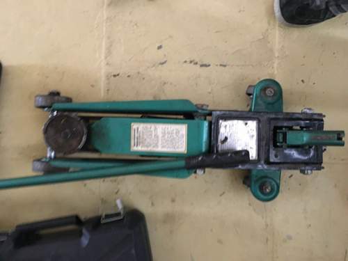

@helddeserdbeerfeldes schrieb am 9. Oktober 2016 um 16:54:26 Uhr:
meine Frage hat sich blos gestellt weil mein Wagenheber gekauft für ca 250€ "blos" 1350 kg hebt und mein Dad einen relativ schweren SUV ca 2,5 t fährt und ich mir eben nicht sicher war

hier der besagte Wagenheber 😉 zwar nicht mehr der neueste 🙂
Sieht aus wie meiner für 20€ von Aldi und Co ...
liegt dran dasser fast 5 jahre alt is 😉
Mal im Ernst, das Teil hat nie und nimmer 250€ gekostet, vielleicht 25€, aber mehr würde schon fast an Betrug grenzen 😉
Und dann nicht mal 2t Tragkraft, wie jeder lächerliche Heber vom Discounter.
