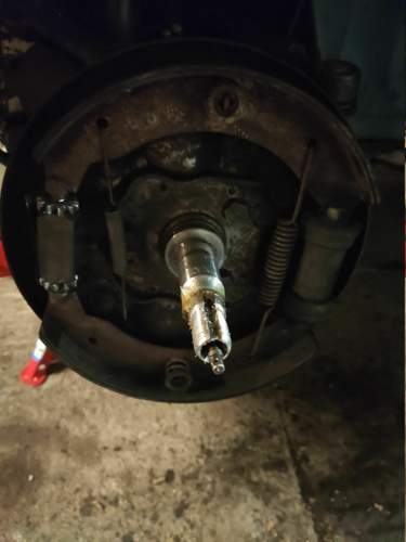

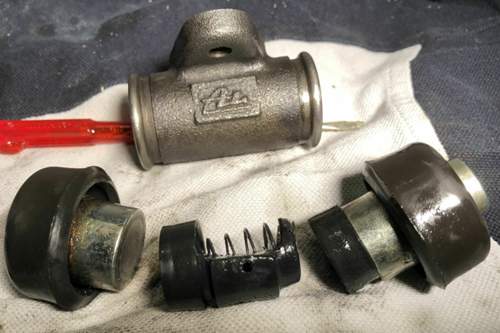

In den Radbremszylindern befinden sich je zwei Bremskolben, für jede Bremsbacke einer. Wenn davon einer festkorrodiert ist, bremst die Bremse nur mit einer Backe und die Bremswirkung ist zu gering. Hatte ich früher bei meinem Käfer auch einmal.
Also Bremstrommeln ab, Bremsbacken ab und kontrollieren, ob beide Bremskolben leichtgängig sind. Dabei aufpassen, dass keiner der Bremskolben ganz raus kommt (zwischen den beiden Kolben befindet sich eine Schraubenfeder). Erst, wenn einer fest ist, musst du das System öffnen.
Wenn dann die Korrosion zu stark fortgeschritten ist, neuen Bremszylinder einbauen, sonst Kolben und Zylinder innen mit sehr feinem Schmirgelpapier säubern und mit Ate-Bremsenpaste oder Bremsflüssigkeit wieder einsetzen. Im Rahmen des Entlüftens zweckmäßigerweise gleich Bremsflüssigkeit komplett wechseln. Die ist hygroskopisch und wenn sie genügend Wasser gezogen hat, geht nicht nur der Siedepunkt dramatisch runter, sondern die Bremskolben korrodieren auch fest.

Würde auch auf Bremszylinder tippen. Aber, es muss kein Fehler des BZ sein, sondern der kann sich verstopfen durch sich zersetzende Gummi-Bremsleitungen. War bei mir so. Trotz neuem BZ unterschiedliche Bremsleistung. Nach Öffnen dann die Erkenntnis
BZ

Ich habe die Bremstrommel Mal abgenommen und mir alles genau angesehen.
Die Bremse habe ich voll betätigt (mit Holzstück das Pedal in "gedrückt" Position blockiert), dabei konnte ich sehen, dass nur der untere der beiden Kolben aus dem Bremszylinder ausfährt. Soweit erstmal nicht schlimm. Allerdings ließ sich der obere auch nicht mittels drücken von unten herausschieben. Dann habe ich den oberen Kolben minimal mit der Zange verdreht und er ließ sich von unten herausdrücken.

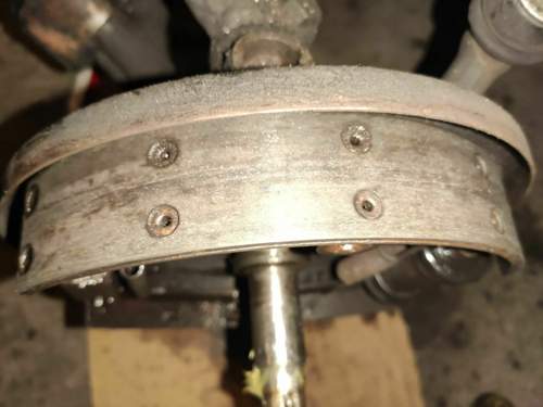

Als zweites ist mir aufgefallen, dass der obere bremsbelag sehr glatt ist im Vergleich zum unteren. Könnte natürlich daran liegen, dass der schon länger nicht mehr mitgebremst hat und sich so glatt geschliffen hat. Verglast ist er nicht, ich konnte noch mit einem kleinen Schraubendreher hineinritzen.
Bei der anschließenden Probefahrt konnte ich vom Bremsverhalten keinen Unterschied festellen. Bin jetzt am überlegen ob ich es einfach nochmal Versuche die HU zu wiederholen.

Erneuer einfach die Bremszylinder und auch die Schläuche und Du wirst Deine Bremsanlage nicht wiedererkennen.
Vor allem gewöhne Dir an, die Bremsflüssigkeit spätestens alle zwei Jahre gegen frische aus einen versiegelten Behälter zu tauschen! Ich will gar nicht wissen, wie alt die Sauce war, die Du so stolz "erst vor zwei Jahren" erneuert hast... :rolleyes:
Die meisten derartigen Defekte entstehen durch mangelhafte Wartung und dadurch korrodierte Gleitflächen durch die in der Bremsflüssigkeit aufgenommene Feuchtigkeit...

Dann werde ich Mal Bremszylinder und schläuche bestellen bevor ich wieder hinfahre.
Ja, versuchen kann man es.
Wenn aber jetzt eh Zylinder und Schläuche gewechselt werden, dann kann man auch gleich die Beläge mittauschen, die dürften auch nicht allzu teuer sein. Dann ist auch jede Spekulation hinfällig, ob verglast oder nicht. Und das macht dann auch beim Prüfer einen guten Eindruck.

Ja das stimmt natürlich. Es sind ja noch genietete Beläge. Es macht keinen Sinn die backen zu behalten und neue Beläge aufzunieten nehme ich an. Dann würde ich eher die gesamten backen vorne erneuern.
Jein,
genietete Beläge finden auch heute noch Verwendung und Berechtigung. Vor allem, wenn man noch 5 mm starke Beläge hat.
Die geklebten Beläge haben i.d.R. 4 mm und passen vom Durchmesser erstmal nicht 100%ig. Könnte man einschleifen lassen, oder man fährt die ersten paar 100 km etwas vorrausschauender, weil die Bremswirkung eben noch nicht optimal ist.
In Summe ist es aber wichtiger, die Bremse vollständig in Ordnung zu bringen, die nächsten Jahre kann man dann entspannt fahren.
