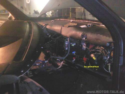

N'Abend,
so, heute abend mal beigegangen und A-Brett rausgebaut.
Jetzt erstmal Schluss, denn ich komme nicht weiter. Das gesamte Gebläse hängt anscheinend festgedübelt an der Spritzwand. Alle Muttern (3 Stk - die mit den grossen Anlauf"scheiben"😉 im Motorraum gelöst, Muttern vom Wärmetauscher (2 Stk) weggeschraubt und auch Innenraumfilter mit Rahmen ausgebaut und die 2 Gewindestifte entfernt, aber nix rührt sich 😠
Ok, Klimaleitungen muss ich warscheinlich noch trennen (mach ich morgen dann), aber die halten das gesamte Teil noch nicht so bombenfest, dass es sich nichtmal bewegt, wennman dran reisst und zerrt...
35i facelift VR mit climatronic
sorry für die Quali vom Bild - ist halt nur ein Fotohandy...
Was hab ich übersehen?? Mag auch nicht mit Gewalt beigehen...
Markus

also  wenn die  klima  noch  drann ist  sitzt  der  noch  spack   aber  du  hast  recht  wenn du  daran gerissen hast   sollte  sie  sich zumindest  ein bissel  bewegen  wenn du  alle  verschraubungen los hast  und  die verdeckten muttern haste  ja gefunden 😁
normal  einen tick heben und   rechts abwinkeln (  da  sind  noch deine klimaleitungen  verschraubt )   dann kommt die  raus
beim  wieder zusammenbau  denk  dran nicht  den  4  fach stecker  rot  auf  den roten verteiler  stecken   der kommt auf den  ventilblock😁  schwarz  (  weiß)   auf  rot und  rot  auf  ventilblock .  wird  oft  verwechselt und  dann hast  du  klappenkirmes
den  rets  kann mann ja nicht vertauschen
sicher  stellen  das die unterdruckleitung  nirgend wo   eingeklemmt  wird und  dicht ist
Dann kommt nur noch warm und keine Klappenansteuerung funzt😁😁😁

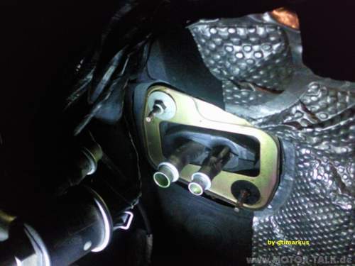

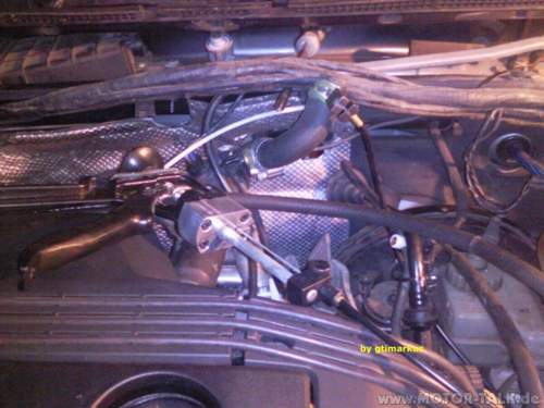

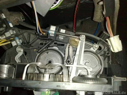

P.S. Anbei noch ein paar (Handy)Bilder, damit' etwas bunter wird...
Foto 1: Klimaanlage absaugen
Foto 2: Sch#*ss Schlauchschellen direkt an der Spritzwand - mit der Zange geht's leicht
Foto3: Die eine Schraube hatte ich noch vergessen *schäm*
Foto 4: Suchbild - welcher ist wohl der kaputte, finde den Fehler 🙂

Hast den Stutzen auch gleich mitbestellt?
😕😕 - welchen Stutzen?
Markus
Es wird empfohlen den Stutzen Unterdruckschlauch mitzuerneuern. Und wenn du schon dabei bist, würd ich den auch gleich mit neu machen.
1H0 820 233 kostet wohl keine 4Euro.
