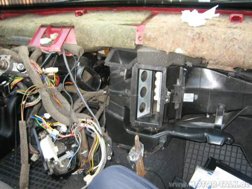

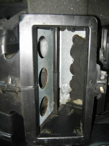

WEIL die Gebläsekasten von innen oftmals so aussehen wie meiner, bin ich ein Freund des Komplettausbaus. Das Schaumstoff löst sich langsam aber sicher auf.
Ersetzen kann man es durch diesen dickeren Schaumstoff, der an die Garagenwand geklebt wird, damit man sich die Tür nicht verbeult / zerkratzt. Diesen kann man entsprechend zurechtschneiden und mit doppelseitigem Klebeband befestigen. Ich habe doppelseitiges Gewebeband für Teppichböden verwendet, weil es besser klebt.
Siehe Fotos.
