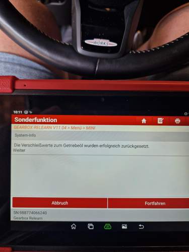

Und weiters wäre noch interessant ob man Punkt 13 auch mit einem OBD Tool erledigen kann wenn man kein ISTA besitzt.
In einem US Forum schrieb jemand vom Topdon CarPal Tool - mit dem soll es bei seinem 1er F48 funktioniert haben!
https://eu.topdon.com/.../carpal?...
Alternativ werde ich bei BMW fragen was es kosten würde wenn man nach dem Wechsel hinfährt und die dann mit ihrem System die Verschleißwerte zurücksetzen! Wenn es da um ein paar Euro geht, zahlt sich ein teures OBD Tool auch nicht aus dafür!

Mit welcher Software konntest du den Reset erledigen!
Danke und LG!
Das zurücksetzen wurde mit ISTA gemacht.
Viele Grüße
Update: Wir haben das Getriebeöl soeben gewechselt beim Cooper S mit dem 7DCT300 Getriebe.
War kein großer Aufwand - Zurücksetzten der Verschleißwerte funktionierte mit dem Launch CRP MOT IV ohne Probleme!
