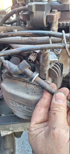

Habe hier einen alten Honda HF2417 HTE V-twin von 2007 vom Nachbarn.
Er mähte , fuhr über Metall stab rüber der aus der Erde schaute und dann war der Mäher aus.
Er springt überhaupt nicht mehr an, da leutet was im Display, aber kein klicken usw, rein gar nix wenn man den Schlüssel dreht.
Sitzschalter geht, korbschalter auch.
Kann natürlich sein das die Situation da gar nix mit zu tun hat, das wäre Zufall, aber möglich.
Eine Schlauch auf der Seite war auch zu 90% eingerissen und ging so ab, er geht zu eine großen weißen behälter und von dort weiter zum gelben Schalter rechts vom Lenkrad, ist wohl fürs mähwerk.
Muss gleich mal paar Bilder machen.
Wo sollte man ansetzen ?
Hebel der zum weißen behälter führt
Abgerissen Schlauch
Abgerissen schlauch

Unter dem Schalter ist ein Block, wo auch 2 Schläuche weg gehen, der eine geht zum weißen behälter und weiter zu dem abgebrochenen Schlauch, der war ja bestimmt zu 90% angerissen und ging so ab, evt liegt es ja da dran, da ist so ein Ventil am Ende dran bevor es in den Motor geht.
Ich mache mal ein Bild.

Abgebrochenen schlauch
Habe das abgebrochene winkelstück vom Schlauch abgezogen, das gebrochene Stück viel so auseinander, so porös war das, wenn man an dem grauen Plastikstück saugt wo der Schlauch ran kommt, dann ist das ventil zu, pustet man, ist es offen.
Anschluß vom Schlauch
Winkelstück abgebrochen
