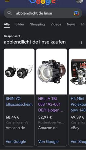

An deiner Stelle würde ich mir 2 Abblendlicht Scheinwerfer mit ECE Genehmigung anbauen, und dabei die Serien Glühlampen herausnehmen.
Die Fernscheinwerfer, Standlicht und Blinker können bleiben (in etwa Wirkung)
Die zusätzlichen brauchen keine Leuchtweitenregulierung.
Schau mal welche Höhe die Nebelscheinwerfer haben, sollten die > 500mm über Fahrbahn sein (Vorschrift), kannst da die Scheinwerfer nachrüsten.
Es gibt ja mittlerweile ziemlich kleine Linsen, die passen mit ein wenig fummelei überall rein. Alternativ sogar in den Stoßfänger versenkt...

Es gibt kein Gutachten. Musst du entweder umbauen mit Hella Linsen oder ein Gutachten machen lassen. Sonst keine Chance.
