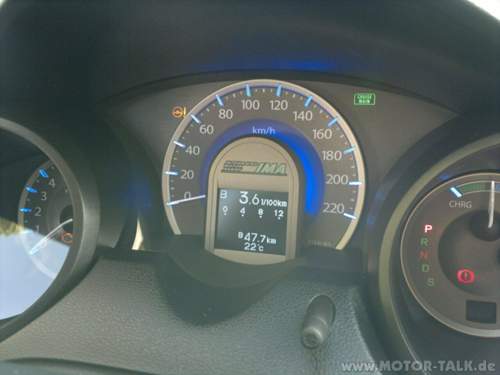

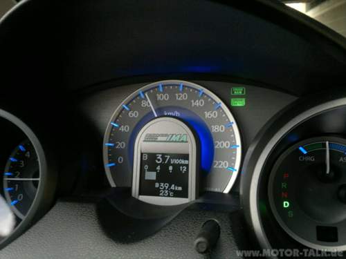

Hier mal zwei Bilder, welche zeigen sollen was mit dem Jazz Hybrid möglich ist. Sind knapp 50 km, davon 30 km Stadtautobahn (Geschwindigkeitsbegrenzung auf 80 km/h), Rest Stadt während der Rushhour in Berlin.
Auf dem Stadtring war die Klimaanlage in Betrieb, in der Stadt aus.
Dabei war ich nie ein Verkehrshindernis und immer zügig unterwegs. Natürlich mit vorausschauendem Blick. Wenn man es extrem darauf anlegt, kann man noch rund 0,4 Liter sparsamer unterwegs sein.
Der BC schwindelt meist etwas, 0,2 Liter müssen in der Regel mit draufgerechnet werden.
2012-09-17-329
2012-09-17-328
Nicht schlecht. Zumindest scheint er den Normverbrauch auch in der Praxis zu erreichen. Ich hoffe, es sticht dich nicht mitten ins Herz, wenn ich sage, dass nächstes Jahr ein CR-Z Facelift mit mehr Leistung und Li-Ionen-Akku kommt 😉
