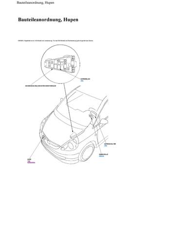

Hallo und guten Morgen.
Ich musste neulich mal wieder mit meier Hupe auf mich aufmerksam machen, da jemand neben mir meinte, er müsste ohne Schulterblick die Spur wechseln. dabei ist mir mal wieder aufgefallen, dass die Hupe von dem Jazz viel zu leise ist.
Das hört sich an wie , wenn mein sohn auf dem Kinderkarusell mitfährt und da die Hupe vom "Auto" drückt.
Kann mir jemand sagen, wo sich das Teil am Auto befindet?
Und vieleicht hat jemand eine Empfehlung für eine laute Autohupe. Muss kein Kompressor sein und auf das "E" kann ich auch verzichten.
Honda Jazz BJ 2005.
Danke.

Du brauchst eine Doppeltonhupe. Die hat 2 verschiedene Frequenzen. Z. B.
https://www.autodoc.de/hella/7137315
Oder eine Jazz Hupe die Cantaloupe Island spielt

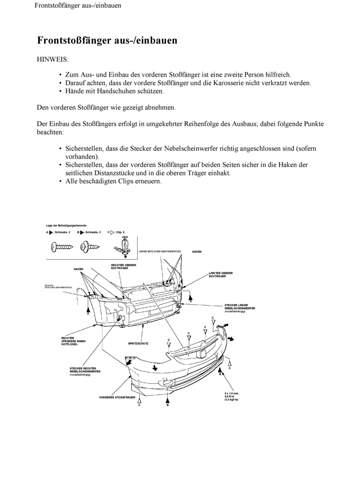

Die Hupe sitzt hinter dem Frontstoßfänger (siehe Bilder).
Viel Erfolg beim Austausch!
Hondajazzgd-hupe
Hondajazzgd-frontstossfaenger
