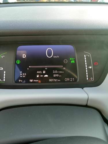

Mittlerweile gab's ein weitere Betankung:
3,89l/100km über die letzen 949km und das "ECON-Bäumchen" hat nun vier Blätter.
Ich habe bisher den Eindruck, das der Einfluss der Außentemperatur geringer ist, als zuvor beim YARIS!

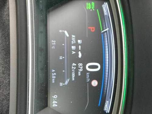

meine Frau hat den Jazz Hybrid exe seit Juni 2020 und ist ca. 1600 KM gefahren. Auf längeren Strecken ist im Sommer auch mal eine 3,5 Ltr. auf dem BC zu sehen. Jetzt in der kalten Jahreszeit ist ein Verbrauch von 4,5 - 5,0 Ltr drin. Der Vorgänger Jazz Automatik hat ca. 2,5 Ltr. mehr Verbraucht.
4,5 Ltr. auf Kurzstrecke im Winter ist durchaus ok. Obwohl mein CR-V Hybrid exe Allrad auch momentan nur 6,2 Ltr. verbraucht. Auch bei dem CR-V hatte ich schon, in den Niederlanden, Landstr. 80 KM/h ein 3,9 auf dem BC stehen.
Wir möchten jedenfals auf die Hybrids nicht mehr verzichten. Gegenüber den normal Benzinern ein Unterschied wie Tag und Nacht. Beschleunigen, Verbrauch usw. sind einfach toll.
