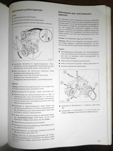

Ansonsten hier noch ein paar Fotos ...
Dsci3920
Dsci3921
Dsci3922
@HONDAcivicVeg4 Vielen Dank für die Bilder. Ich bin auch wieder am Überlegen, ob ich ihn weggebe. Ich habe ihn jetzt erstmal in die Garage gefahren und lese mich noch ein wenig besser ein.
Würdest du mir vielleicht den Abschnitt "Zahnriemen" ab Seite 171 aus dem Buch zukommen lassen? Das würde ich mir sehr gerne mal anschauen.
Gerne ! Toll !
Wie gesagt, ich bin begeistert von dem Auto .. hatte auch gerade etwas über den KLR geschrieben ...
Moment ..
Wir haben den Zahnriemen auch gewechselt, war kein Problem .. nur die eine Schraube (die wichtige;-) wird halt
andersrum ! losgedreht ... ;-)
Im Buch wird auf die verschiedenen Varianten eigegangen, "wir" haben ja den SOHC Motor ..
Wenn Du da noch mehr sehen möchtest, einfach fragen !
LG Frank

Linksgewinde gibt es nicht, deshalb verstehe ich nicht welche Schraube gemeint sein soll?

Ich weiß es nicht mehr genau, entweder die Schraube am Nockenwellenrad oder die an der Kurbelwellen-Riemenscheibe
.. eine war auf jeden Fall ungewöhnlich ..
Nockenwellenrad muß nicht ab, Spannerrollenschraube und Zentralschraube Kurbelwelle, mehr muß nicht.
Zentralschraube ist beim ersten Riemenwechsel (6Jahre/120Tkm) schwer zu lösen, alles keine Linksgewinde.
