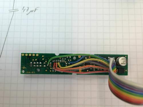

ich habe den 3-fach Schalter zerlegt und bin auch am überlegen, wie ich weiter vorgehe:
a) die Signale auspinnen, oder
b) wie Du eine neue PCb machen? Könntest Du Deine Eagle-Daten der PCB für uns hier hochladen!?! Das wäre klasse, denn dann müsste ich nicht alles neu ausmessen (Kontur, Pos. der LEDs und Taster, ...)
Zu den LEDs habe ich noch ein paar Fragen:
1. Die LEDs für die Tastenbeleuchtung sind Rot. Hast Du die Teilenummer der weißen LEDs, die Du verbaut hast?
2. Ist der Beleuchtungs-Plus der Innenleuchte, über den die Tastenbeleuchtung (Weiß) gedimmt wird, ein analoges Spannungssignal, oder vielleicht PWM?
3. Können die noch zu tauschenden weißen LEDs des 3-fach Schalters einfach parallel dem Beleuchtungs-Plus der Innenleuchte geklemmt werden? Oder muss ich da was speziell beachten.
Danke im Voraus.
Gruß Klaus.

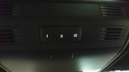

Noch mal ein Update 😁
Bezüglich der Austausch-LEDs habe ich hier in diesem Beitrag einen Tipp bekommen.
Den Umbau des 3-Fach-Schalters habe ich jetzt doch mit der original Platine realisiert. Ich habe die entsprechenden Signale abgefriffen und herausgeführt. Zuvor noch ein paar "störende" Bauteile ausgelötet 😁
Damit ich die mechanischen Anpassungen am Grundträger der Innenleuchte (das Teil mit dem Vbrillenfach) in Ruhe durchführen kann, habe ich dieses neu bestellt. Kostet etwa 21€. Das ist es mir wert, dass ich nicht die ganze Zeit ohne Innenleuchte, Mikrofon und Ultraschallsensoren herumfahren muss.
Zudem habe ich mich entschlossen eine detaillierte Anleitung des Umbaus zu erstellen. Diese werde ich nachher gerne hier posten.
Hier schon mal vorab ein Stand in Bearbeitung. Dort ist noch viel auszufüllen, aber wer jetzt schon Wünsche und Anregungen hat... Gerne her damit.
Gruß Klaus.
Hallo.
Die Aussparung für den 3-fach-Schalter wurde in die Blende gefräst.
Ergebnis: Perfekt!
Aber seht selbst hier im Video. 😁

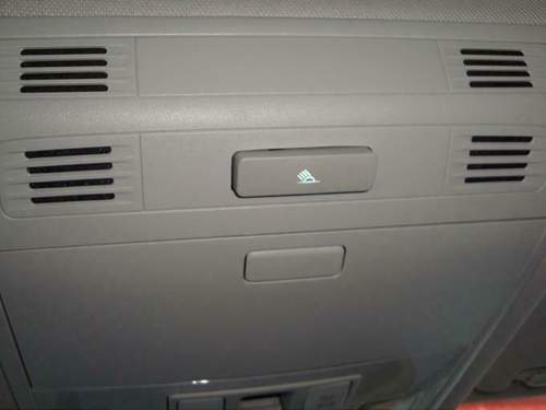

Obwohl es NICHT um Homelink sondern um eine einfache Fernbedienung für das Garagentor einer Garagengemeinschaft geht, hole ich den 3 Jahre alten Thread mal aus der Versenkung.
Meine Fernbedienung (Bild 1) lässt sich an der Sonnenblende befestigen, hat aber relativ kleine, unbeleuchtete Tasten, so dass es gerade bei Dunkelheit eine echte „Fummelei“ ist, die Tasten zu finden.
Für eine Taste mit beleuchtetem Symbol und Tastenquittierung habe ich folgende Lösung gefunden (Bild 2 + 3).
1. Meine Fernbedienung passt hinter die Abdeckung über dem Brillenfach (Bild 4).
Allerdings kann diese Position in direkter Nähe zum Dach Probleme mit der Sendereichweite mit sich bringen!
Ich habe keine Einbußen verzeichnet. Liegt sicherlich aber daran, dass ich ein Schiebedach habe.
Also vorher UNBEDING ausprobieren!
2. Auf der Platine der Fernsteuerung Parallelanschlüsse zu den Tasten anlöten (z.B. Bild 5).
3. Aus einer gebrauchten, vorderen Leseleuchte vom Golf 5 (gibt es oft für ca. 20 €) Taster und beleuchtete Taste ausbauen und den rastenden Taster zum Taster machen.
Einziger Kompromiss ist das Tastensymbol – „Leuchte“. Aber damit kann ich leben.
4. Die Platine nimmt alle Bauteile auf und wird auf der Abdeckung verklebt (Bild 6).
Eben eine „Bastelei“! …
Wer sich das „gönnen“ möchte, einfach per PN für weitere Hinweise nachfragen.

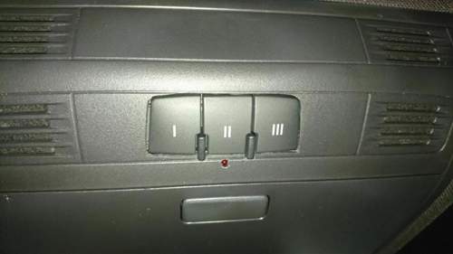

Hallo
Habe heute die Homelink vom Audi A6 beim mir eingebaut. War zwar ein wenig aufwendiger als vorher gedacht aber naja.
Verbaut ist das Homelink Steuergerät 8K0 907 410 H02 mit dem Bedienteil 4F0 959 719. Das Set habe ich mal auf eBay Kleinanzeige für 150€ erstanden. In die Blende habe ich denn Ausschnitt für das Bedienteil rein fräsen lassen. Hätte ein wenig besser sein können, da an einer Seite ein wenig viel Luft ist, aber man sieht es nur beim direkten hin schauen.
Die Beleuchtung musste ich umbauen, da das Bedienteil original rote Beleuchtung hatte.
