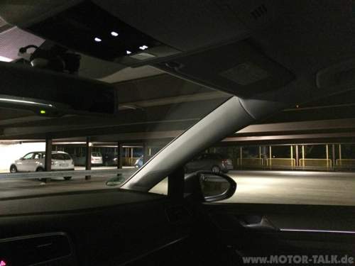

Nun ist mir aufgefallen, dass die Schalter im Dachhimmel Nachts überhaupt nicht beleuchtet sind, was es - gerade am Anfang - etwas schwierig gestaltet Nachts den richtigen Knopf zu drücken 🙂
Meine Frage an Euch:
Ist das normal oder besteht hier ein Defekt?
Vielen lieben Dank für Eure Hilfe!
47 Antworten

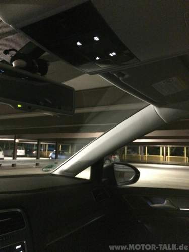

Hatte vorhin einmal nachgesehen.
Hab die Ambientebeleuchtung und nen Comfortline.
Also bei mir leuchten nur vorn alle Schalter, hinten nicht.
So ich geh jetzt nochmal runter und teste das.
Sind beleuchtet, aber nur wenn das Abblendlicht an ist.
Original geschrieben von cycroft
Kann jemand mal ein Foto der beleuchteten Schalter am Dachhimmel posten?
Bitte sehr 🙂.
Wie gesagt, Comfortline (MJ2013), allerdings mit Ambientenbeleuchtung.
Vielleicht hängts ja wirklich damit zusammen... Und sie leuchten nur, wenn Abblendlicht an ist, klar.

Hängt es evtl mit dem Pannodach zusammen?
Im GTI leutet es auch "nur" vorne, hinten ist mir nichts bekannt.
