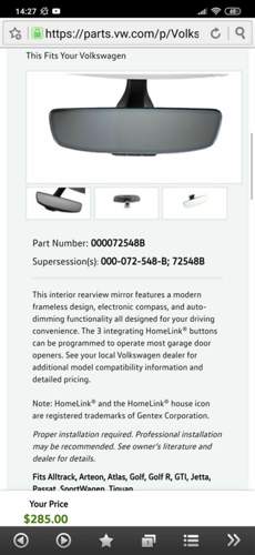

Homelink im Innenspiegel
https://parts.vw.com/.../000072548B.html
Screenshot-2020-02-03-14-27-19-235-com-boatbrowser-free
Das Problem bei den USA teilen, bzw. Homelink ist das die andere Frequenzen benutzen als in Europa. Das heißt das dieser Innenspiegel mir unseren Torantrieb en nicht funktionieren wird.
Das ist doch das kleinste Problem.
Entweder wird die Sendeeinheit im Spiegel getauscht, oder der Empfänger in der Garage.
Wichtig ist doch das es eine Optisch vernünftige Lösung gibt, und das ist der Innenspiegel nun mal.
Echt Seltsam das VW uns diesen Spiegel nicht anbietet... immer der Ami...
@Ork77 schrieb am 10. Februar 2020 um 10:35:37 Uhr:
Und damit bei uns auch gar nicht zugelassen sein wird.
Rechtlich ist das dann wohl das verbotswidrige Errichten einer genehmigungspflichtigen Sendeanlage oder so in der Art
