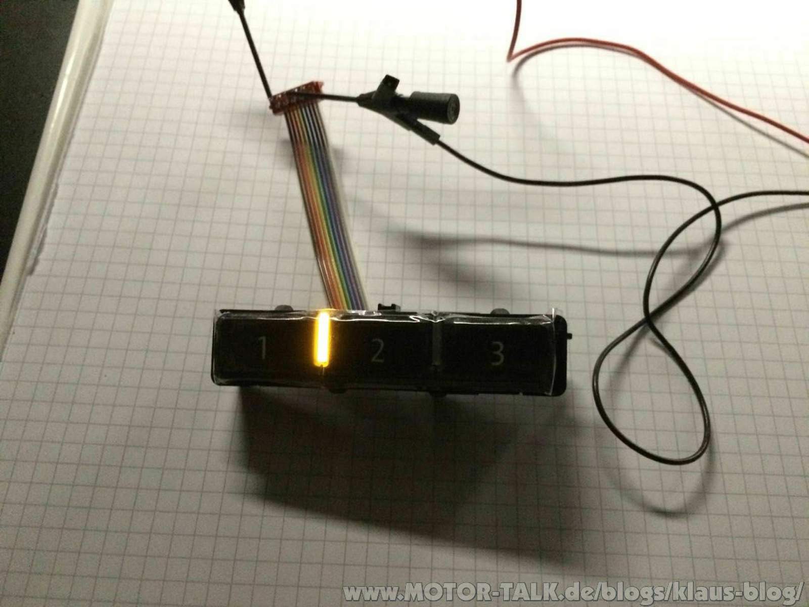

heute habe ich den 3-fach-Schalter endlich mal eingebaut.
Die Hauptplatine habe ich zwar noch nicht, aber zur Überprüfung der Tastenbeleuchtung habe ich mir einen MOSFET mit zwei Widerständen "freiluft" verdrahtet und das Ganze auf die Oberseite des Ablagefachs geklebt.
Interessant ist, dass die Beleuchtung (z.B. beim Einschalten des Standlichtes) auch bei ausgeschalteter Zündung funktioniert. Daher muss "mein Abgriff" der +12V wohl etwas anderes als der Zündungsplus sein. Vielleicht eine Art "Beleuchtungsplus"!?!
Heute Abend dann der Test bezüglich der Helligkeit(en) und der Farbtemperatur:
  1. Die Helligkeit(en) passen ziemlich gut. Habe im Dunkeln (in der Garage) die Instrumentenbeleuchtung auf Minimal, 50% und Maximal eingestellt und jeweils ein Foto gemacht (siehe Oben). Die Dimmung passt gut zu den restlichen Armaturen.
  2. Die Farbtemperatur erscheint im Vergleich zu den Schaltern der Innenleuchte ein wenig wärmer. Schaut man jedoch genauer hin, und vergleicht diese dann wieder mit dem Radio (Discover Media) und dem MuFu-Lenkrad, so stellt man fest, dass diese ebenfalls einen wärmeren Farbton haben, als die Schalter der Innenbeleuchtung. Daher habe ich mich entschlossen die LEDs des 3-fach-Schalters zu belassen.

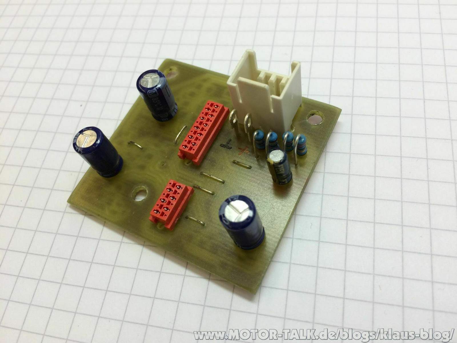

Habe gestern die Platine gefräst und bestückt.
Ein kleinerTest vorab zeigte, dass Dienstag Verzögerung funktioniert. Am Wochenende werde ich das ganze mal einbauen und im Wagen testen. Natürlich mit ordentlich Fotos!
PS: Dann kann ich ja bald auch V.1.0 der Doku veröffentlichen 🙂

aufgrund mehrerer Anfragen nach der Platine wollte ich mal den Bedarf "abklopfen".
Wenn es genügend Interessenten gäbe, würde ich eine bestimmte Anzahl Platinen bestellen und einzeln an Euch zum Selbstkostenpreis abgeben.
Anbei mal die Preisstaffelung für eine Bestellung bei http://www.pcb-pool.com
Ab 25 Stück kämen wir unter 4€ Stückpreis.
Ach ja, auch in anderen Foren habe ich die Anleitung gepostet und werde ebenfalls diese Frage stellen.
Gruß Klaus.

Auf mehrfachen Wunsch hin habe ich mal eine Stückliste mit den Bestellnummern für Firma Reichelt erstellt:
reichelt elektronik GmbH & Co. KG
Elektronikring 1
26452 Sande Germany
http://www.reichelt.de
Die Stückliste ist in folgendem ZIP-File als HTML-Datei enthalten:
Bauteileliste Reichelt MK7_IL_Teileliste_Reichelt_v01.0.zip (Dropbox / ZIP / 0,1 MB)
Screenshot MK7_IL_Teileliste_Reichelt_v01.0
Die Liste beinhaltet die Bauteile für die Bestückung der Platine, sowie die weiteren Steckverbindungen und auch die Koaxial-Antennenverlängerung für die Fernbedienung (letztere nur bei Bedarf).
Noch ein paar Hinweise:
  • Exakt dieselbe LED vom Typ LW T673-P2R1-5K8L, wie ich sie verwendet habe, gibt es bei Reichelt nicht. Darum habe ich einen Ersatztyp, ebenfalls von Osram, herausgesucht: LWT673-P1S1-FKPL
  • Auch so der MOSFET: NTR4170N von ON-Semi ist nicht vorhanden. Aber der TSM3404CX RF von Taiwan-Semi sollte es genauso tun. Habe die Datenblätter kurz verglichen. Eckdaten passen; ebenso die Pinbelegung.
  • Ebenfalls sind die RAST2.5-Steckverbinder nicht beziehbar. Hier kann man die Drahtenden aber einfach direkt an die Platine anlöten. Eine "Steckstelle" befindet sich dann ja immer noch in der Kabelverbindung (MATE-N-LOK).
  • Die Testpunkte müssen nicht bestückt werden.
PS: Die Stückliste habe ich nach bestem Wissen und Gewissen erstellt. Da ich bisher die Teile aber nicht bei Reichelt bezogen habe, kann sich irgendwo noch ein kleiner Fehler eingeschlichen haben. Ich bitte um Nachsicht und Rückinfo. Danke.
Gruß Klaus.

Wer hat jetzt konkret Interesse an einer Platine?
Ich würde dann eine kleinere Menge bestellen (5..10 Stück) zum Stückpreis zwischen 6€ und 7€.
http://www.motor-talk.de/.../...link-3-fach-schalter-t5203599.html?...
Ich könnte Euch dann die Platine als einfachen Brief zusenden.
Zahlen könnt Ihr gerne per paypal, oder sendet mir einfach vorab einen Brief mit Geld und Rückumschlag zu. Wie auch immer, das bekommen wir schon hin ;-)
Notiert hatte ich mir hier auf MT, dass die User "mika85" und "punkule" Platinen haben möchten. Ist das noch aktuell?
Sonst noch wer?
Bitte hier im Rückinfo, damit ich planen kann.
Vielen Dank an Euch und schönes Wochenende!
Klaus.
