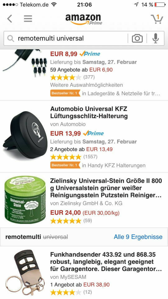

Hallo Leute,
Ich bekomme einen Passat und suche noch nach einer Homelink-Alternative. Ich habe in meinem Audi, damit die Garage öffnen können und habe auch die Teichbeleuchtung ein- und ausgeschaltet, aber leider gibt es Homelink beim Passat nicht mehr.
Kennt ihr eine Alternative in Form einer Universalfernbedienung, so dass ich nicht mehrere Fernbedienungen dabei habe.
Gruß RoRi

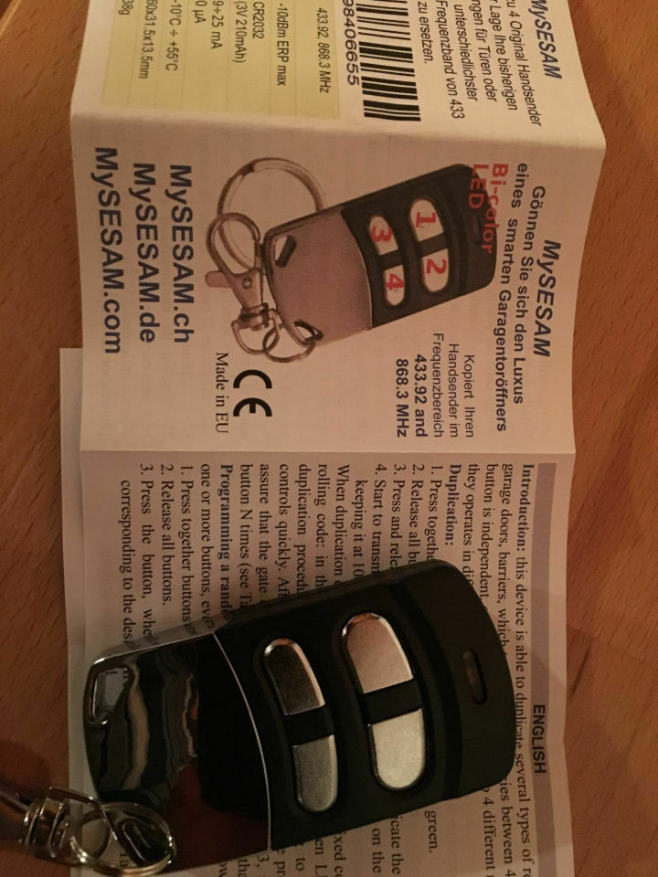

Hallo @all,
ich habe mir jetzt einen Universalfernbedienung für Frequenzbereiche von 433,92 MHz und 868 MHz gekauft. Damit kann mein Garagentor öffnen, und die Aussenteichbeleuchtung ein- und ausschalten.
Funktioniert super. Kommt dann in den neuen B8.
Gruß rori
PS: Bilder anbei, letzte Artikel beim Amazon-Screenshot.
