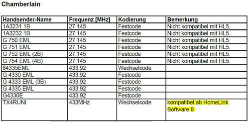

Hallo Zusammen,
Meine neue Garagetorantrieb ist eine von Chamberlain, aber ich habe ein ähnliches Problem in A4 8K.
Beim Anlernen wird die Codierung vom Handsender im Audi akzeptiert (3x blinken), aber das Tor bewegt sich überhaupt nicht (ich habe es öfter versucht).
Ich habe es angeschaut in der Kompatibilitätsliste von Homelink und da steht als Bemerkung das mein Handsender kompatibel Homelink ist ab Version 8. Im Audi ist leider Version 7 eingebaut. Kann ich mit einen Update meine Homelink Version im A4 von V7 auf V8 ändern, oder brauche ich dazu andere Hardware?
VG
Frederik
Chamberlain
