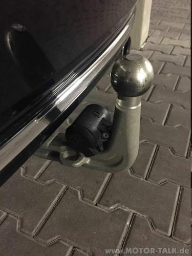

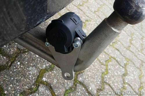

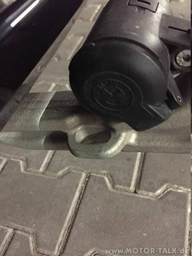

Meiner ist ja genauso alt und besitzt auch die werkseitige AHK. Aber diese hat die Öse am Haken!? Gibt es unterschiedliche Varianten beim F30?
Img-7531
Img-7532
