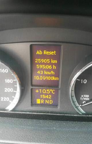

Hallo Zusammen,
mein 2,2 CDI 163 PS mit Automatic gönnt sich 13 Liter auf 100 km. Ich fahre nicht Beifuß, sondern eher gemütlich. Etwas mehr Stadt als Landstraße.
Ist das ein normaler Wert oder was könnte ich tun? Bringt das Chiptuning was? Mehr power brauche ich eigentlich nicht.
Danke für eure Kommentare!
17 Antworten
Nun das Automaten u viell noch eine immer mitlaufende Klimaanlage 2-4l mehr nehmen ist fast normal . Im Stadtverkehr besonders. Fahre selber nur den Schalter u komme mit einer Füllung zw 890-1280km . Das ist natürlich abhängig ob AB Landstraße oder Stadtverkehr .
Also dein Verbrauch ist nicht untypisch
Meiner 116CDI mit 163PS und Automatik ist in der Stadt wesentlich sparsamer als auf der Autobahn. Fahre auch eher gemütlich, 130km/h max, bin aber auch kein Verkehrshinderniss. In der Stadt braucht unser Vito um die 9 Liter , Landstrasse 6 bis 7 Liter und auf der Bahn ca 10 Liter. Ob mit oder ohne Anhänger (kleiner für Hausgebrauch, kein Wohnwagen) spielt dabei keine große Rolle. Klima und Standheizung sind immer an.
Es muss also ein Fehler vorliegen, anders kann ich mir deinen hohen Verbrauch nicht erklären.

Vito Kombi 115 CDI von 2009 über eine Strecke von knapp 152.000 km errechnet Ø7,7 Liter, mit Winterreifen rund 'n halben Liter mehr als mit Sommerreifen, Handschalter, Klima immer eingeschaltet, moderater Fahrstil, als Grafik zu sehen bei den Fotos zum Fahrzeug: https://www.motor-talk.de/fahrzeuge/839590/mercedes-viano-w639
Einen Verbrauch von Ø13 Liter bei gemütlichem Fahrstil erachte ich nicht als normal, egal wie viele Verbraucher Du eingeschaltet haben magst.

Prüf mal den Viscolüfter, bei kaltem laufendem Motor dreht der im Normalfall leicht mit und sollte sich von Hand anhalten lassen. Ist das nicht der Fall, ist er hin und sollte ersetzt werden. Er läuft dann ständig mit, was u.a. einen erhöhten Verbrauch mit sich ziehen kann.
Aber doch nicht um +3 oder 4 Liter
