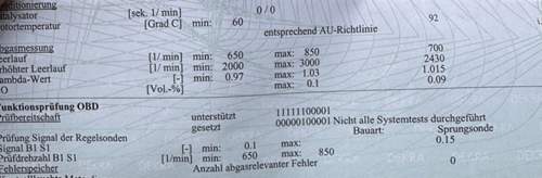

Die AU habe ich auch ohne Mängel bestanden

Das passt genau zu meinen Erfahrungen! Die Werte aus der AU geben jedenfalls keinen Hinweis auf Probleme. Eine massive Überfettung im Leerlauf müsste man ja sehen. Wird das Auto zügig warm? Ein verzögerter Warmlauf wirkt sich natürlich ungünstig auf den Verbrauch aus. Gleiches gilt für verstopfte Abgasanlagen (besonders am Krümmerkat).Mit Ferndiagnose wird das aber schwierig.
