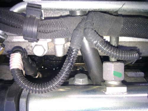

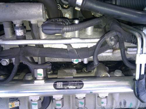

Musste nochmal den Thread hochholen.
Ist bei jemanden von euch die Ansaugbrücke genau so ölig wie bei mir und habt trotzdem kein Ölverbauch? Werden hier die Drallklappen defekt sein? Woher kann das Öl noch kommen, was habt Ihr so für Erfahrungen gemacht?

Hab zwar nen Astra aber mit dem gleichen Motor. Drallklappen (Ansaugkrümmer) ist bei mir bei Km Stand 85000 neu reingekommen. Bei mir ist auch wieder Ölnebel dran denke aber, das das von dem Filter der Kurbelgehäuseentlüftung kommt. Habe die überarbeitete Version der Ansaugbrücke von 2009 drin, da sollte ja eigentlich nichts mehr passieren. Aber bei dir ist ja ne richtige Ölpfütze auf der Ansaugbrücke. Mal vom FOH kontrollieren lassen.
Ölverbrauch bei mir 0,5l aller 15000km. Hoffe das bleibt so!!

Blade ich glaube deine Drallklappen sind kurz vorm Abnippeln, das auf denn Bildern sieht gar nicht gut aus...
So weit ich weis habe ich es schon länger. Ist auch nicht mehr geworden.
Es haben sogar zwei FOH gesehen und dazu nichts gesagt. Ob es was mit dem Ölverbrauch zu tun hat?
