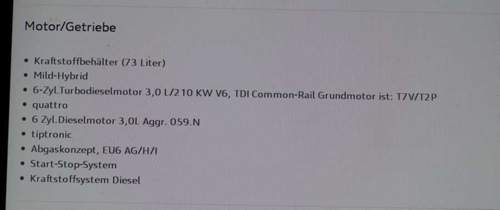

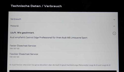

Habe jetzt mal auf der App nachgesehen welches Öl für meinen A6 50 TDI lt AUDI vorgesehen ist.
VW 507 00
Dsc03243
Dsc03244
