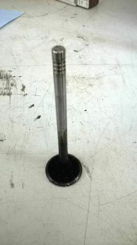

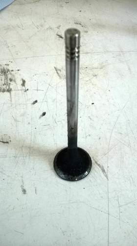

Was war denn mit deinen Ventilen nicht in Ordnung? Die sind ja alle bearbeitet worden. Waren die etwa so verkokt, dass nur noch ein neues Einschleifen geholfen hatte?
Ja, das zum einen (unsymmetrische Phase, siehe die beiden Bilder von einem Ventil aus jeweils gegenüberliegender Ansicht) und zum anderen waren sie wohl etwas verbogen (konnten selbst die dort sich nicht erklären)...
