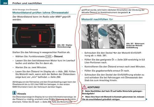

@jansen75 schrieb am 27. Juli 2017 um 21:24:54 Uhr:
Mal ne blöde Frage: Wie kriege ich den Ölstand ins FIS?
s. Bild
Und ggf. auch hier: Ölstand FIS
