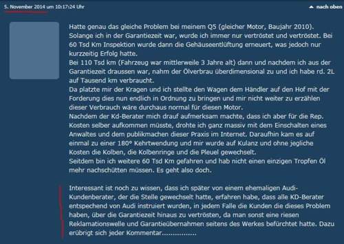

Ein mir bekannter VW/Audi-Mechanikermeister hat zu mir mal auf Anfrage geantwortet:
"Einen Benziner kann ich dir bezüglich Haltbarkeit keinen aus dem Konzern empfehlen, die machen alle irgendwelche Probleme."
Das sagt doch schon Einiges aus.
Habe hier in einem Schwester-Thread grad noch folgendes hoch interessantes Material gefunden (s. Anhang)...
