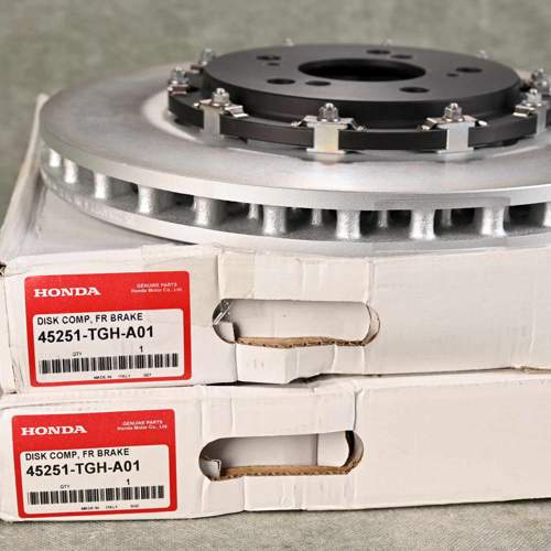

Bremsen beim TypeR am besten originale nehmen von Brembo:
https://www.bremboparts.com/.../000127817-1
brembo Scheiben vorne 120€, brembo Beläge vorne 40€ der Satz, Scheiben hinten 40€, Beläge hinten 20€.
Brembo ist verblüffend günstig und lasst euch nicht veräppeln von euren Werkstätten.
Naja, nun übertreibst bzw untertreibst du schon etwas. Diese von dir aufgelisteten Preise findest du nur bei wenigen (teilweise unbekannten) Internethändlern.
Pro Scheibe sollte man mit 100€ und den Satz Beläge mit 50-70€ rechnen. Werkstätten haben auch ihre festen Händler und suchen nicht für jeden Kunden im Internet die günstigste Bude raus.
Dazu noch Klein-Verbrauchsteile und man ist bei reinen Materialkosten um die 350€ und auch 400€ - 450€ wäre noch ok. Dazu dann Einbau und Montage und die 700€ - 800€ in Summe Minimum.
Wenn du es billiger haben willst, musst du dir die Teile selber kaufen und zur einer Werkstatt bringen. Aber wer Type R fährt und dann 100€ sparen will, fährt das falsche Auto.
