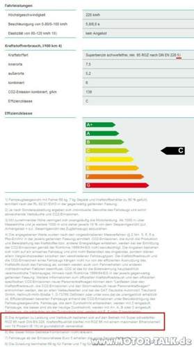

Und mein 118 kW Twincharger im Golf VI
läuft problemlos mit Super Plus ROZ 98 von der freien Tankstelle
Mit Super ROZ 95 ist dies nicht der Fall. Ob freie oder Markentankstelle spielt keine Rolle.
Die Leistungs- und Verbrauchswerte von VW erzielt der Twin im Golf VI alle mit Super ROZ 95 (siehe Anhang).
Im Gegensatz zum Polo GTI gibt es keine Fußnote mit dem Hinweis, dass dies nur mit Super Plus der Fall ist (siehe Anhang).
Für den Twin im Golf VI ist Super ROZ 95 der von VW empfohlene Sprit. 🙁
VG myinfo
G6 DSG 118 kW Super ROZ 95
P5 GTI 132 kW Super Plus ROZ 98
