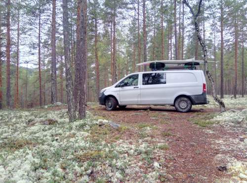

Hier das Ergebnis einer längeren Anfahrt zu "cars4men" im Herbst 2023: perfekte Höhe nach Preis/Leitung (incl. TÜV Abnahme + Achsvermessung bei Mercedes) und ein straffes Fahrwerk.
Entgegen den Aussagen anderer, was sein muss und was nicht ...
Nach Wunsch noch Arbeiten für größere Räder durchgeführt (Radhaus, Innenkotflügel) und Abnahme.
Aktuell noch mit guten Winterreifen, jetzt Entscheidungsfindung zu AT Bereifung die auch auf der Straße funktioniert.
Fzg-Länge XL, Reifen 225 65 17, Laderaum gering beladen.

Sieht gut aus. Immer noch zufrieden mit der Höherlegung? Wieviel cm sind jetzt dazu gekommen?
Moin @harada01,
ja, sehr.
Ich habe die Werte in die Bildbeschreibung geschrieben:
"ca. 80 mm höher (60 mm "Fwk", 20 mm Reifen)".
Als AT-Reifen wurden Cooper Discoverer ATT ausgewählt, für einen guten Mittelweg.
Aktuell gemessen von Mitte Radkäppchen bis Unterkante Kotflügel, vorne ca. 47 cm, hinten ca. 50,5 cm.
Auf den Bildern ist hinten einiges an Camping-Material drin (Dachträger + Aufbau waren nur provisorisch, musste schnell gehen).
