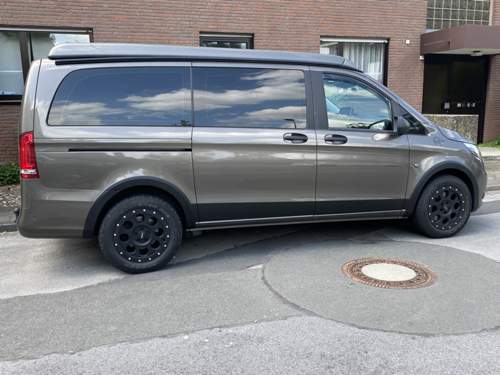

119 4x4, Federbeilagen Schlechtwegefahrwerk mit Eibach Federn und Bf Goodrich KO2 in 225/65 17, vorher und nachher:
Fährst Du auch mit Anhänger?
Habe den 4x4 mit Standardfahrwerk, da ist die Kupplungskugel bereits an der Obergrenze, mein Hänger fällt nach hinten leicht ab.
Liebäugele auch mit einer Höherlegung, sobald was an der Federung kaputtgeht. Aber eine kurze Recherche ergab keine alternativen Kugelhälse.

119 4x4, Federbeilagen Schlechtwegefahrwerk mit Eibach Federn und Bf Goodrich KO2 in 225/65 17, vorher und nachher:Fährst Du auch mit Anhänger?
Habe den 4x4 mit Standardfahrwerk, da ist die Kupplungskugel bereits an der Obergrenze, mein Hänger fällt nach hinten leicht ab.Liebäugele auch mit einer Höherlegung, sobald was an der Federung kaputtgeht. Aber eine kurze Recherche ergab keine alternativen Kugelhälse.
Der Kugelkopf ist nach dem Einbau einer Höherlegung entsprechend höher.
Bei Bedarf und Möglichkeit könnte eine andere AHK mit höhenverstellbarem Flansch verbaut werden.

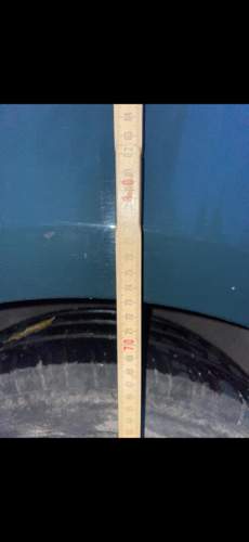

Nach Höherlegung meines Vito (mit Werks-AHK) wurde dieser wie vorgeschrieben von der Werkstatt dem TÜV vorgeführt. - gab keinen Mecker vom Prüfer
Bei mir gab es auch keinen meckern beim TÜV. Aber im Gutachten stand,dass die Höhe der AHK überprüft werden sollte und nicht höher als 420mm Höhe sein darf.....
da werde ich mal neugiershalber den meter anlegen, wenn der Dicke wieder für den Urlaub auf 3,2t beladen sein wird.
