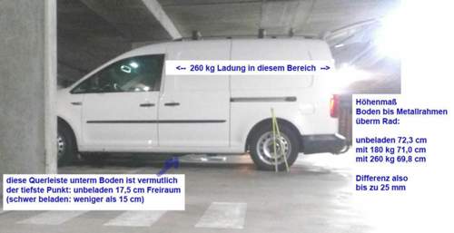

Servus,
Ich möchte gerne für einen geringen Preis meinen Caddy Kastenwagen Baujahr 2013 höherlegen. Ich bin Forstwort und muss somit täglich durch den Wald. Da ich aber eine weite Strecke zu fahren habe, brauchte ich einen sparsamen Caddy und habe somit nur Frontantrieb. Nichts desto trotz muss er etwas höher. Der Plan ist sowieso, dass andere Reifen kommen. Aber auch Fahrwerkstechnisch soll er modifiziert werden. Hat jemand Erfahrung in so etwas ? Und was empfiehlt sich ?
Anbei findet ihr ein Bild von meinem Caddy

Ich hab mir heute mal die Mühe gemacht und 180 kg Beladung reingepackt, sowie am Schluss noch einen 80kg Passanten in der Tiefgarage reingebeten, also Endergebnis 260 kg.
Mehr Gewicht wird da vermutlich NIE drin sein!
Solange ich allein fahre, sogar inklusive meiner Person. Freundin wiegt 50 kg extra, würde dann aber im vorderen Bereich sitzen, und die Wahrscheinlichkeit dass ich mit ihr PLUS volles Expeditionsgepäck fahre ist wirklich minimal.
Das eigentlich Interessante ist das Bild.
Es ist nicht leicht, ein Foto so zu justieren dass die Bodenauflage im Foto exakt waagerecht ist (perspektivische Verkrümmungen, selbst die Senkrechten sind nicht im Lot).
Aber nach gesundem Augenmaß würde ich sagen: mit dieser vollen Beladung liegt die Unterkante des Caddy genau WAAGERECHT überm Boden. Jedenfalls garantiert nicht hinten hängend.
Weitere Notizen dazu siehe im Bild.
Davon das Wichtigste hier als Text:
Unterschied von "unbeladen" zu "260 kg Ladung", gemessen am Blech direkt überm Hinterrad = 25 mm tiefer.
Ich hab jetzt nur noch EINE verbleibende Frage an euch, dann bin ich fertig:
Ich hab die Wahl, die Distanzscheiben für die Hinterachse mit 20 mm zu nehmen, oder mit 25 mm.
Ich bin absolut unentschieden, hat einer von euch nach Ansicht des Fotos 'n pragmatischen Tipp?
Eigentlich neige ich dazu mich mit 20 mm zu begnügen. 🙄
Caddy Maxi mit 260 kg Ladung
Nimm 20mm wenn er in Waage ist, weil wie zu Anfang bereits erwähnt wurde: Hinten höher, dann Vorne tiefer....
Das mit der Blattfeder werden die bei Seikel berücksichtigen, die haben ja deine FIN.
im Ernst, meine Meinung: weniger, auch auf die Gefahr hin, dass Dir Bodenfreiheit verloren geht.
Meiner Hat Seikel Fahrwek aber nur 15 mm Front und 5 mm hinten (ohne die Pneus gemessen)
DAS ist meiner Garage geschuldet.
Abgesehen davon hat er trotz dieser Werte unbeladen immer noch leicht die klassische Keilform.
Finde ich wie schon gesagt nicht so schick.
Abgesehen davon hab ich auch schon mal den Schnabel in den Sand gesteckt, das kann man an der Frontschürze v unten sehen (Kratzer - egal)
Und ich denke je keliger, desto problematischer vorne (Drehpunkt ist wie oben schon festgestellt die VA)
Wutz
Das macht jetzt ein "2:0" 😁
(und stimmt auch mit dem überein was mir eher vorschwebt)
Mal schaun ob's noch andere Meinungen gibt...

Ich hab nun gestern die Höherlegung in Auftrag gegeben, mit 20 mm Distanzplatten für Hinterachse.
War ein langwieriger Entscheidungsprozess, ihr habt's ja mitgekriegt! 😉
Nach Einbau melde ich mich hier wieder! 🙂
