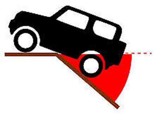

Spurplatten = sinnfrei + Nachteile + Nachteile
250Kg auf der Fläche vom Maxi verteilt.... denke nicht das er da sooo in die Knie geht das er mit dem Arsch hängt.
Aber der Rampenwinkel wird halt besser mit mehr Platte hinten, gerade langer Radstand setzt bei sowas eher auf, und höher ist halt höher.
Auf jeden Fall 215/60 R16 also Große Räder dazu.
Kurzum, keine Spurplatten sonst volles Programm.
okay, vielleicht sollte ich mal zum Testen ne Badewanne hinten reinstellen und mit der entsprechenden Menge Wasser füllen... 😁 😉 😁

Nur noch eine Anmerkung zur höhengelegten Karosserie, auch an der Hinterachse:
Sobald man mit dem Bodenblech flächig aufsetzt, wird es schwierig. Da können ein paar weitere Zentimeter Bodenabstand entscheidend sein, ob man festsitzt oder weiterkommt, zum Beispiel an einer Kuppe.
@Andreas: Auf den Punkt hatte UNPAVED speziell hingewiesen. Gerade ein MAX setzt sofort auf. Das könnte schon bei einer etwas steileren Einfahrt zu einer Tiefgarage passieren. Das sehe ich wie UNPAVED.
In der Praxis hängt der Rampenwinkel auch noch von der Beladung ab und vom Einfederungsverhalten des Fahrzeugs. Durch die Montage von Alu-Schutzplatten unter dem Fahrzeug kann es ebenfalls zu einem verringerten Rampenwinkel kommen. Vielleicht dazu nochmal bei Seikel nachfragen.
Rampenwinkel
Das ist einer der wesentlichen Gründe weswegen ich mir diesen teuren Spaß überhaupt leisten will!
Dass ich jetzt noch diesen Eiertanz wegen ein paar Millimeter mehr oder weniger (Hinterachse) habe, das ist schon fast lächerlich, weiß ich! 😉
Vielleicht ist der Gesichtspunkt "Aufsetzen mit der Bodenplatte" doch gewichtiger/kritischer zu sehen als die "Nase" vorn...

@Andreas. Ich habe nicht so ganz verstanden warum @Oldironsides220 den höheren Rampenwinkel erst positiv erwähnt hat und dann aber " keine Spurplatten" abschließend empfohlen hat.
"Aber der Rampenwinkel wird halt besser mit mehr Platte hinten, gerade langer Radstand setzt bei sowas eher auf, und höher ist halt höher."
...und dann aber " keine Spurplatten" abschließend empfohlen hat
Spurplatten sind doch für die Spurverbreiterung.
Und diese ist einfach nicht nötig. Hat nix mit HÖHER zu tun.

ICH MEINE DAMIT DIE DISTANZ-PLATTEN bzw. KLÖTZE welche zur Höherlegeung der Hinterachse verbaut weden, und KEINE Spurplatten die an völlig anderer Stelle eingestzt werden.
Kann sein das ich mich hier an der ein oder anderen Stelle für einige etwas unverständlich ausgedrückt habe.
Mit dem Wörtchen "damit" meinst du den besseren Rampenwinkel, richtig?
Wenn ja, dann ist alles klar! 🙂
