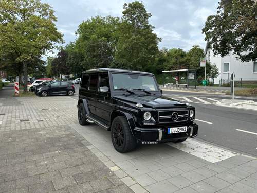

Das kann ich nur bestätigen: Ich finde das gesamte Team von Schawe nicht nur ausgesprochen sympathisch, sondern auch sehr kompetent und uneingeschränkt lösungsorientiert. Alle Arbeiten und Umbauten, die ich dort habe machen lassen, waren absolut perfekt. Ich habe auch meine letzte jährliche Inspektion dort machen lassen und das war ein klarer positiver Unterschied sogar zu meiner Stamm-Werkstatt (Düsseldorf, Schlossstraße), wo ich meinen G seit 8 Jahren pflegen ließ (und wo ich die meisten Werkstattmeister kenne und in einer sehr guten Beziehung mit denen bin). Aus meiner Sicht ist Schawe eine ausgesprochen gute Empfehlung.
