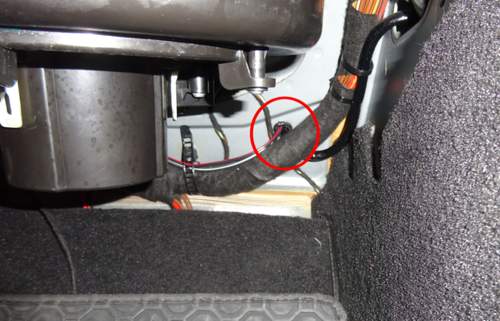

Liebe G Freunde,
ich habe meinen Dachspoiler (Brabus) erhalten mit den LED Fernscheinwerfern. Leider ist mir die Montage durch die Dachantenne irgendwie zu umfangreich mit der ganzen Demontage der Innenverkleidungen und Verkabelung.
Ich habe schon oft gelesen, gerade bei Dachgepäckträgern mit Beleuchtung wurde ein Kabel durch die Rinne in die Motorhaube gelegt und dort mit dem Fernlicht verbunden - ich denke das ist die einzige Lösung um den Einbauaufwand zu umgehen (auch wenn es nicht unbedingt optisch von Vorteil ist).
Da ich das Teil vergünstigt erhalten habe, wollte ich nicht weitere 650-800€ investieren für den Einbau.
Vielleicht kann mir jemand helfen oder einen Tipp geben, wie ich es am Fernlicht anschließe, welches Kabel zum Beispiel und brauche ich noch ein Relais oder irgendetwas?
Ich danke schon für eure Mithilfe!
Liebe Grüße Luka

Um was zum Einbau am 500/2016 zu sagen, müsste man die Leistungsdaten des LED-Dachspoilers kennen.
Die linke Fahrzeugseite halte ich nicht für optimal, weil man so nicht wirklich gut in den Innenraum kommt.
Wenn man auf der rechten Seite durch den Regenablauf gehen kann, dann kann man das Signal vom rechten Xenon-Hauptscheinwerfer abgreifen, das wird funktionieren. Allerdings ist dabei zu beachten dass diese Leitung an die Lampenausfallkontrolle angeschlossen ist und über CAN überwacht wird. Womit auch die Lampenersatzschaltung gesteuert wird.
Ich habe etwas ähnliches gebaut und dazu den Abgriff beim Fernlicht eingelötet.
Wenns gut werden soll, dann muss man den Laststrom aus dem SAM auf der Beifahrerseite ziehen. Hier sind jede Menge Steckplätze frei. Die benötigten Pins gibts einzeln bei MB.
Dazu muss der Wasserkasten raus (dauert ca. 15 min) und man sieht in der rechten Ecke eine Kabeldurchführung. Die kann man mit Silikon einsprühen und einem schlanken Dorn leicht aufweiten, um die Kabel hindurch zu schieben.
Wenn man ausserhalb der Kabine Relais montieren möchte, ist vorab zu klären wie tief man durchs Wasser und den Schlamm fahren möchte. Auf jeden Fall kommen da bei mir nur vergossene Relais mit Montagesockel in Frage. Da kann man ein Relais im Problemfall ziehen und prüfen ohne alle Kabel abstecken zu müssen.

Also je Lampe 45 W? Sind 2 lange Anschlußkabel dran oder für beide Lampen zusammen nur eins?
Daraus könnte man den benötigten Leitungsquerschnitt ableiten/ausrechnen. Oder einfach in einen Schaltplan von MB schauen und den Querschnitt des normalen Scheinwerfers anwenden. Denn der Druchgang des Regenablaufs sollte nicht so verbaut werden dass er sich nicht spülen lässt.

Dann sollte pro Lampe 1,5mm² ausreichen. Welche Querschnitte sind an den Lampen verbaut? Die Chinesen übertreiben es damit manchmal ein wenig.
Ich kenne die Konstruktion deines Dachgepäckträgers nicht, würde aber auf keinen Fall die Leitungen rechts und links in den Motorraum führen. Da es links viel schwieriger ist in den Innenraum zu gelangen um Spannung abgreifen zu können. Da ja ab Mj. 2013 sich auch die Hauptsicherungen nicht mehr auf der linken Seite sondern rechts befinden, muss man um an die Spannungsquelle zu kommen die Kabel unter dem Klimakasten hindurch führen, das macht so für mich keinen Sinn.
