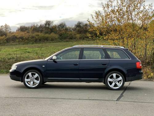

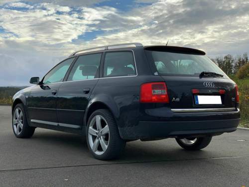

Ich ruf das Thema noch mal auf. Hab meinen Dicken vor ein paar Jahren auf der HA Höher gelegt und gestern noch auf der VA. Dafür hab ich die Spacer von ST verwendet, jeweils 20mm pro Achse. Auf der HA hab ich zusätzlich verstärkte Federn von Eibach verbaut. Aktuelle Bodenfreiheit zum Schweller 24cm. Radmitte zu Kotflügel rings rum 40cm und vom Boden zum Kotflügel 71cm. Bereifung ist 235 40 R18. Vielleicht hilft das dem ein oder anderen ja.

Nice!
Jetzt noch die Stoßstangen vom Allroad dran...
Hab ich auch schon überlegt und war auch schon kurz davor. Da meine hinteren Kotflügel aber rostfrei sind, möchte ich diese nicht zerschneiden. Und am Ende wäre es ja doch kein echter Allroad. Spätestens am Dach würde es der Profi merken.
Und an den Zierleiste in den Türen, am Dach usw.
