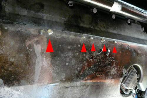

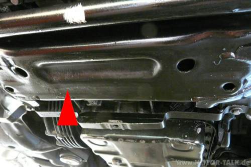

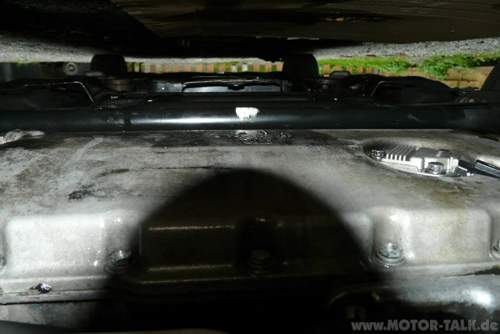

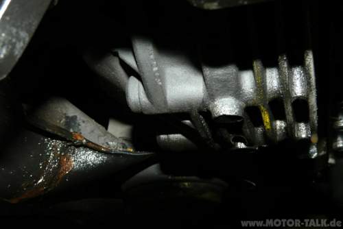

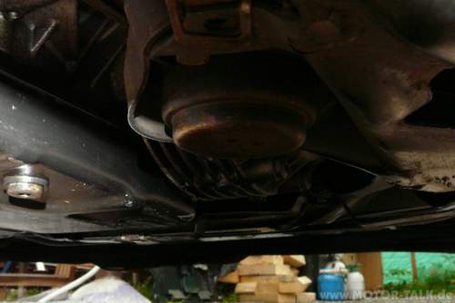

Hallo!
Hab nun wieder das selbe Problem...er verliert immer noch Öl...und wahrscheinlich auch Diesel. Weiß nicht mehr weiter.
Hab mal ein paar Fotos gemacht...vielleicht weiß ja jemand damit was anzufangen.
Bin für jeden Rat dankbar.
LG
P1180814
P1180826
P1180831
+7
Ach...hatte noch zwei Bilder vergessen...
Die roten Pfeile zeigen die Tropfen...
Oelwanne
Oel

Neuer Lagebericht...die Flüssigkeit vorn an der Ölwanne ist kein Öl sondern Diesel.

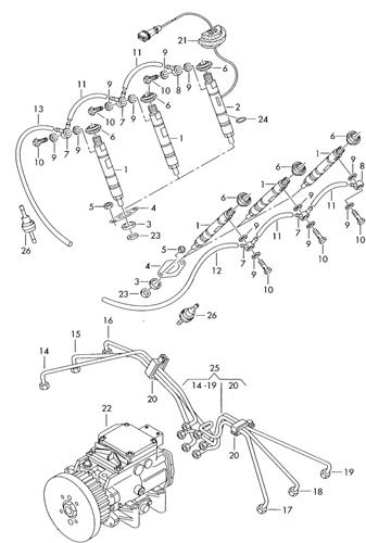

Hab jetzt mal die Ansaugbrücke abgebaut und gesehen, dass auf dem Motorblock der Diesel drin steht. So wie es ausschaut, ist es die Rückführleitung der Einspritzdüse, die zurück zur Einspritzpumpe führt. Mein Problem ist jetzt aber, wie komme ich an diese Leitung?
Das Getriebeöl scheint aus der Ölwanne zu kommen...muss morgen nochmals schauen.
Hier im Bild ist es die Nummer 12...die an das Druckventil geht.
