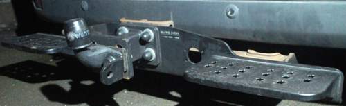

Höhe Kugelkopf AHK verändern
Bei einem speziellen Fahrradträger mit Auszug festgestellt, dass Kugelkopf 5mm zu hoch steht. Bei der ab Werk verbauten Adapterplatte könnte man den Kugelkopf 4cm tiefer anbringen. Die 2 Muttern sind mit roter Farbe gesichert. Darf ich da dran gehen und die Änderung vornehmen oder nur der FFH? Mit wieveil NM ggf. die Schrauben anziehen?

Ich habe bei einem Anbieter gelesen Nm 190 bei den M16. Ich komme derzeit aber ohnehin nicht weiter, weil mein Schlüsselequipment bei 22mm endet und ich hier 24mm benötige. Ich habe gerade mal ganz genau mit Hilfe von Wasserwaage gemessen. Höhe AHK 41,5 cm. Bei einem in etwa baugleichen Auto in der Nachbarschaft gemessen: 42 cm. Zunächst Verwunderung, aber sogleich die Auflösung. Ich fahre 225/60er Reifen, der Nachbar 215/65. Dann ergab meine Recherche, dass die AHK 43 cm + - 35mm vom Boden enden muss. D.h. es verbleiben mir nur exakt 2 cm Tieferlegung, also einfach die Platte auf die 5 cm tiefer liegenden Bohrungen schrauben ist nicht. Gibt es da überhaut noch Möglichkeiten?
M16 mit der Güte 8.8 wird mit 215 Nm angezogen
Bei 10.9 mit 302 Nm

Habe Korn 8.8 und du liegst mit den etwa 210 Nm vollkommen richtig.
Mit Kugel tiefer ist das so eine Sache. Mein Anhänger hängt jetzt schon arg nach vorne und demnächst noch mehr, so dass ich bald die nächste Baustelle am Bein habe.
Habe übrigens falsch gemessen. Hatte vom Boden zum oberen Punkt der Kugel gemessen. Es ist aber der Abstand zwischen Boden und Kugelmittelpunkt relevant und damit habe ich 25 mm Unterschied; liege also statt bei 41,5 cm derzeit bei 39. Wenn ich nun die unteren Löcher nehme, liege ich auf 33,5. Muss aber mind. um 15mm auf 35 erhöhen. Max. Erhöhung wegen des Fahrradträgers darf dann 35 mm sein. Fertige Distanzscheiben mit ABE gibt es in der Größe nicht. Alternativ habe ich Anbieter gefunden, der mir auf Maß bohrt, aber dann brauche ich Einzelabnahme beim TÜV. Ich schaue jetzt mal, ob ich den Kugelkopf gegen einen mit längerem Hals austauschen kann.

Erstaunlich, dass bei Dir die Kugeloberkante glatt 7 cm höher ist. Ich habe auch den L2H2 (330); zum Camper umgebaut. Da schlingert auch nichts und aus Erfahrung habe ich die Stützlast immer nahe bei den erlaubten 50 kg vom Anhänger. Ich merke den Anhänger gar nicht beim Fahren und sehe ihn auch leider nicht und versuche mich an mein Anhängsel zu erinnern, damit ich wenigstens nicht schneller als 120 fahre. Ich werde wesentlich öfter mit dem Anhänger fahren, aber die AHK muss ich unbedingt nach dem Fahrradträger justieren. Da gibt es gar keine andere Möglichkeit. Der Trägerkopf ist nun mal 3,5 cm hoch auf dem Kugelkopf und ich will die Hecktüren komplett öffnen können. Ich tendiere jetzt dazu mir eine Adapterplatte von 2-Loch auf 4-Loch zu verbauen. Mit dem 4-Loch-System hat man viel mehr Möglichkeiten mit verschiedenen Kugelköpfen eine Anpassung hinzubekommen.

Zugkugel-Kupplungen werden nach DIN 74058 bzw. ISO 1103 und ggf. nach Richtlinie 94/20/EG angebracht. Lese dann irgendwo, dass der Abstand zwischen Boden und Mitte Kugelkopf 43 + - 35 mm, also 39,5 - 46,5 cm betragen muss. Die Kugelhersteller schreiben von 35 - 42 cm. Woher kommt diese Differenz? Die nehmen also einen anderen Messpunkt oder wie muss ich das verstehen? Bin etwas verwirrt.
