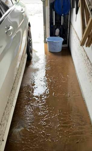

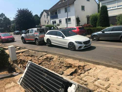

Mein Auto stand ca bis zu 60 cm Unterwasser in der Garage. Ich hatte gehofft das es nichts ausmachen würde, leider geht gar nichts mehr. die Versicherung hat es abgeholt zum Freundlichen der abschlepper vom ADAC Totalschaden. Meint ihr es ist so?

Hallo Mesut, leider sehe ich das auch so. Dein Wagen wird bei der ganzen Elektronik heutzutage wohl ein Totalschaden sein. Wenn man es vernünftig macht, müssen alle Teppiche und Sitze raus. Die gesamte Elektronik unterhalb der 60cm müßte getauscht werden.

Denke auch, dass da einiges hinüber ist. Durch Kapillarwirkung in den Kabeln können auch elektrische Bauteile oberhalb der Wasserlinie betroffen sein.
Sollte ein neuer Kabelbaum samt Steuergeräten fällig werden, wäre dies ein wirtschaftlicher Totalschaden.

In Deutschland ist es ein wirtschaftlicher Totalschaden. Vermutlich werden einige Versicherungen sogar auf direkte Besichtigungen durch Sachverständige verzichten. Auf der anderen Seite wird bei dem Fahrzeug der zu erzielende Betrag auf der Restwertbörse relativ hoch sein, so dass der Spielraum für Dich bei einer privaten Reparatur und Aufbereitung gering sein dürfte.
Auch wenn es eine weitere schlechte Nachricht ist, Du wirst Dich sehr wahrscheinlich von diesem Fahrzeug verabschieden müssen.
