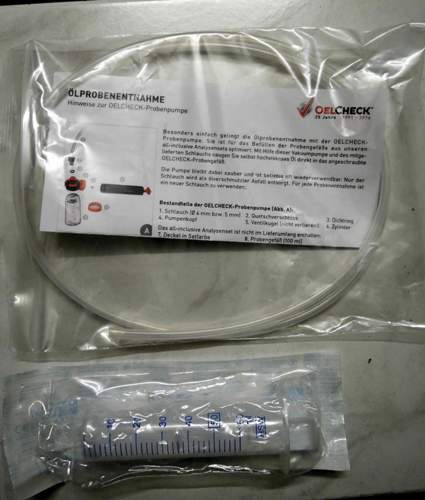

Das - im Bild - hätte ich anzubieten, allerdings ohne den Vorratsbehälter.
Aber vielleicht kann man das Abgepumpte ja in den Garten des wenig geschätzten Nachbarn.........😉
Grüße, lippe1audi
Oelpumpe

Also wie befürchtet... Öl absaugen!
Der Kupplung geht es bestens!
Das stand doch alles schonmal irgendwo hier im Thread?! Öl absaugen, weiterfahren.
So da ist er wieder!! ;-)
Dank lippe1audi der mir freundlicher weise heut Ostermontag Zugang zu seinem Zuhause gewährte und mir sein Set aus geliehen hat konnte ich das überflüssige Öl absaugen. Ich habe 1,1 L abgesaugt und liege nun leicht unter max!
Jetzt wird ein neuer Ölwechsel gemacht, die Lambdasonde getauscht und dann schauen was passiert!
An dieser stelle nochmal ein dickes DANKE an lippe1 und das Set kommt 100%ig wieder zu dir zurück!!
Und, um es nicht zu vergessen besten dank schon mal an alle die mir so einen groben weg aufgezeigt haben woran es liegen kann!
In diesem sinne wünsche ich noch einen schönen Ostermontag!!
