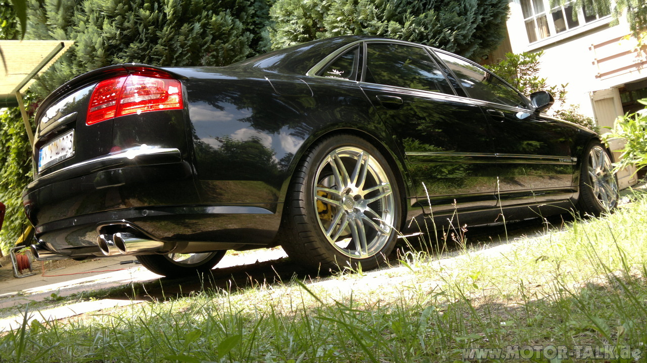

hier original was ich auch empfehlen würde, bei verdichteten Felgen sollte man nur mit Wasser alleine putzen.
http://data.motor-talk.de/.../2013-07-06-577-53384897270926737.jpg
Danke dir, machen auch gut was her.
