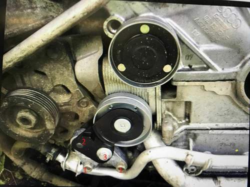

Ich bin auf der Suche nach einem Aftermarketteil für meinen Keilrippenriemen. Die Originalteilenummer ist 07C 145 933 S. Ich kann den nirgendwo von Conti, Bosch und wie die üblichen OEM-Ausrüster heissen, finden. Kann es sein, dass es den nur von VW direkt gibt?
Und zweite Frage: Kann ich den tauschen OHNE Servicestellung?

@WeissNicht ich habe nur mit entfernen unterbodenverkleidung sowohl riemen, spanner und umlenkrolle oben ersetzt, geht definitiv mit einem flachen drehmoment, bei interesse hätte ich bilder.

An den Bildern wäre ich interessiert. Ich habe hier seit Monaten einen Riemen rumliegen, jedoch keine Lust die Front abzunehmen. Bei meinem schafffe ich es nicht eine Nuss auf die Schraube zu bekommen, da es zu eng ist.
Lt. RLF geht es mit nem Ringschlüssel. Bilder würden mir auch sehr helfen.

Ringschlüssel geht definitiv, aber du kannst es nur ertasten, sehen tust du da nix 🙂
Das macht nix. Hab nur keine Lust, die komplette Front abzumachen. Warten wir mal auf die Bilder...

die obere Rolle (hat geklakert bei mir) habe ich mit langem Schlitzschraubendreher die Abdeckung abgehebelt, einen passenden Innensechskant an der kurzen Seite gekürzt und ein Kupferrohr als Verlängerung angesteckt an der Langen.
Schrauben 1 kannst du mit einem Torx-Bit und entsprechend flachem Halter (beidseitiger Drehmoment mit Innensechskanthalter) lösen, dann hast du den Riemen ab. dann Riemen auffädeln, mit einem flachen langem Maul für Fixierschraube 4 vorbereiten, mit dem langem Drehmoment und passendem Maulschlüsseleinsatz Ansatz 3 Spannen bis klick und wärenddessen 4 festziehen. Friemelarbeit aber geht definitiv.

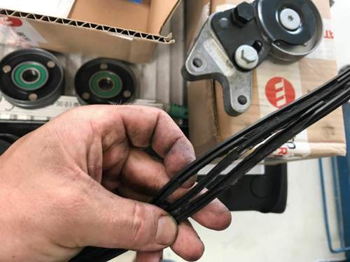

hier im Ausgebauten Zustand das Foto, weil ich 2 Wochen später die Wellendichtung gewechselt habe, aber alles vorher im zusammengebauten Zustand gewehselt hatte.

achja, laut conti passt dieser riemen Keilrippenriemen CONTI 7DPK2569 gibts auf der Contitext seite ein Finder für. oder welchen Motorcode hast du? BAN oer BRN BTT?
