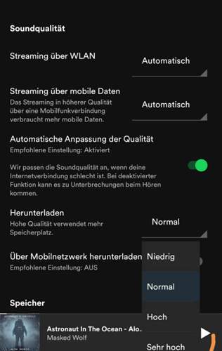

Du kannst in spotify schon einiges einstellen aber das sollte zumindest nicht so krass ins Gewicht fallen das die Anlage sich "schlecht" anhört. Ich habe zum Beispiel vergessen seit dem Handy neu machen das anzupassen und es hört sich für mich dennoch normal an.
Wie der unterschied jetzt von free auf gekauft ist kann ich dir nicht sagen. Zumindest sollte das nie so stark ins Gewicht fallen das man wirklich sagt das hört sich komplett scheisse an.
Ich höre zumindest nur spotify. Meistens über Android auto aber im BT hört es sich auch nicht wirklich anders an.
Hab dir mal ein Bild von den Einstellungen angehängt.
Spotify

Ja, aber das muss in den Spotify Einstellungen auch entsprechend gesetzt sein. Geht getrennt für Streaming und für die Downloads einzustellen. Dass sich da vollkommen neue Horizonte eröffnen, wage ich allerdings zu bezweifeln.
