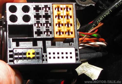

Hallo zusammenBeim W204 ist alles ein wenig anders!
  • Die Tür-Trennstellen sind beim W204 unten im Holm links und rechts und nicht wie beim W211 in den Türen!
  • Anders als beim W211 sind beim W204 die Farbcodes dem internationalen Standard entsprechend. Sprich: die "Vollfarben sind Minus", die Leitung mit dem Farb-Strich jeweils der Plus.
  • Hier noch mal im Detail: W203/W204 Limo mit Standardsound/ HK Sound, die Kabelfarben:
  • Fahrertüre: vom Radio braun/grün (+), und grün(-), am TT und HT jeweils braun/grün (+), und grün(-)
  • Beifahrertüre: vom Radio braun/orange (+), und orange(-) am TT und HT jeweils braun/grün (+) und grün(-)
  • Hinten Fahrerseite vom Radio braun/rosa (+), und rosa (-) am TT braun/rosa (+) und rosa(-)
  • Hinten Beifahrerseite vom Radio braun/weiss (+) und weiss (-), am TT braun/rosa (+) und rosa(-)
So oder so, empfehle ich unbedingt die Polung eines jeden Chassis einzeln noch mal zu überprüfen! Dazu nimmt man eine beliebige 1,5 Volt Batterie, hält den Pluspol an plus, den Minuspol an minus. Wenn das Chassis/Weiche richtig angeschlossen ist, muss sich jede Membran Richtung Fahrzeuginneres bewegen. Dann ist es richtig!
Nur so ist auch sicher gestellt, dass am Ende alles perfekt funktioniert!
mfg
Rüdiger
Hallo zusammen
Korrektur + Ergänzung !!!
Auch beim aktuellen W/S 204 ist wohl nun so, dass die "Vollfarben" der Plus sind, die Leitungen mit dem Strich der Minus! Wegen der verwirrenden Situation empfehle ich daher dringend beim Einbau die bestehende Verschaltung zu überprüfen. Die vorgehensweise mit der Testbatterie an Plus und Minus zeigt eindeutig wie dein Auto beschaltet ist.
zum Verständnis: wenn plus und Minus des Chassis richtig verkabelt sind, muss sich die Membran aller Chassis Richtung Fahrzeuginneres bewegen.
VL: grün = plus; grünbraun = minus
VR: orange = plus: orangebraun = minus
HL: rosa = plus; rosabraun = minus
HR: weiß = plus; weißbraun = minus
mfg
Rüdiger

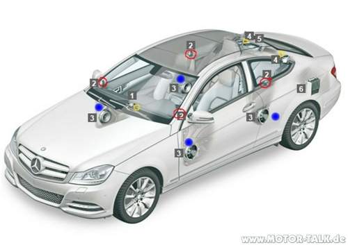

Zur Verständnis erstmal eine Übersicht des Systems
Lautsprecher C-Klasse Coupe
12 Hochleistungs-Lautsprecher, optimal im Fahrzeug integriert.
1 1 × 80 mm ALumaprene Center-Lautsprecher, in der Instrumententafel
2 4 × 43 mm Hochtöner, in den Spiegeldreiecken und seitlich hinten
3 4 × 165 mm ALumaprene Tiefmitteltöner, in den Vordertüren und seitlich hinten
4 2 × 80 mm ALumaprene Surround-Mitteltonlautsprecher, in der Hutablage
5 1 × 200 mm × 270 mm Doppelschwingspulen-Subwoofer, in der Hutablage
6 Verstärker
Harman Kardon® Hochleistungs-DSP-Verstärker mit 450 Watt Gesamtleistung
und Logic 7® Surround Audioprozessing
Medien und Formate
DVD-Audio (MLP, MLP 5.1, Dolby® Digital 5.1)*
DVD-Video (DTS® 5.1, Dolby Digital 5.1, Linear PCM)**
Audio CD (DTS 5.1*, Linear PCM)
MP3 auf CD (mindestens 128 kBit/s)
* In Verbindung mit Audio 50 & COMAND System
** Nur in Verbindung mit COMAND System
C-klasse-coupe
Mir schwebt vor, erstmal die 4 Serienmässigen H/K Hochtöner gegen andere zu ersetzen. (Auf dem Bild rote Kreise)
Da die Sinuslive Neo 28S leider so gut wie gar nicht mehr zu haben sind und ich auch keine gefunden habe würde ich doch gerne unseren Spezialisten Teddie-Baerchen bitten ob er mir nicht eine Alternative nennen könnte, sie sollte jedoch nicht zu teuer sein >150EUR pro Paar.
Als 2. Maßnahme würde ich zusätzlich zu den 4 H/K Hochtönern 4 Weichen von Teddie-Baerchen einbauen ,natürlich nur falls er so nett wäre und mir welche bauen würde. 🙂 ( Auf dem Bild Blaue Punkte)
Mit der Maßnahme dürfte ich zumindest schonmal die hässlichen Mitten wegbekommen und einen schönnen seidigen und angenehmen Hochton bekommen.
Als 3. und optionale Maßnahme falls mir noch das letzte "Quäntchen" Klang fehlt, würde ich noch 3 Weichen und jeweils 3 Hochtöner verbauen ( Center und Rearfills) (Auf dem Bild Gelbe Kreise)
Würde mich freuen wenn Du deine Meinung dazu sagen würden Teddie-Baerchen.

Hallo Markus
Hallo alle anderen
Ich finde es sinnvoll, das hier weiter zu führen, denn die technische Ausstattung des HK-Systems im Coupe ist identisch mit der in den Normalen C-Klassen W/S 204 mit Hk-System. Somit sind also alle bisher besprochenen Annahmen auch für dein Auto gültig.
Nun mal zu den Details:
Der Neo 28S ist wirklich durch, und kaum noch zu haben. Ein echter, und würdiger Nachfolger kommt von Monacor. Er heißt "DT284 S". Eine dem Neo28S bauähnliche 28mm Seidenkalotte mit weichem warmem Klangbild, vergleichsweise preiswert, und hervorragend dezent aber immer präsent genug. Im Spiegeldreieck und in den Heck-Verkleidungen praktisch unsichtbar verbaubar. Durch die am Gehäuse angebrachten Schraubgewinde ist die Montage in der Türverkleidung (sichtbar) recht einfach, sauber und schnell zu realisieren.
Für etwas mehr "Biss" im Hochton empfehle ich nach wie vor den kleiner bauenden Focal TNK242 (K2). Der ist zwar etwas scharf und aggressiv im Klangbild, aber je nach Musikrichtung (Pop, Jazz) die deutlich bessere Wahl! Preislich praktisch gleich wie der Monacor, und beide für das Geld uneingeschränkt empfehlenswert. Mit Abschwächern von -3,5dB auf der Weiche laufen die Focal super sauber und "pfiffig". Der Monacor ist mir persönlich manchmal etwas zu "brav". Ich kann das beurteilen, da ich ihn seit ca. 4 Monaten als Test im Auto habe. Beide HT-Modelle kosten als Paar deutlich unter 100.-€ als Pärchen.
Als "kleinstmögliche" Umbauoption empfehle ich die beiden Fronttüren plus Center. Dort wird das Türbass-Chassis mit ins Weichenkonzept eingebunden, und die lästigen vordergründigen Mitten beseitigt. Die neuen HT fürs Spiegeldreieck bekommen den Arbeitsbereich neu zugewiesen, und zwar schon relativ tief angebunden. Das bewirkt, dass die akustischen Bühne trotz der Türbässe im Fußbereich in Höhe der Windschutzscheibe wahr genommen wird. Der Center musss daher unbedingt mit angefasst werden. Er unterstützt die akustische Bühne massiv, und sollte im "Idealfall" den gleichen HT haben wie die Spiegeldreiecke. Leider sind dazu nachträgliche Bohrungen des Abdeckgitters nötig. ( Dremel und 0,8mm Bohrer, ca. 70-80 kleinste Löcher) Montage rechts vom Center-Mitteltöner
Beim HK-System sind die nötiigen Massnahmen also klar umrissen. Beim Standard-System (ohne HK) ließe sich neuerdings ein guter Breitbänder mit einbeziehen, so dass  (mit geringen klanglichen Einbußen) auch ohne zusätzlichen Ht dort eine sehr schöne Hochton-Wiedergabe möglich ist. Beim HK System ist ein zusätzlicher HT die bessere Wahl!
  • Als zweite Option würde ich dann das Nachrüsten der hintern Hochtöner in den Seiten hinten und bei den seitlichen Bässen in Angriff nehmen.
  • Die dritte Option ist dann auch die Rearfills in der Heckablage mit Weichen und weiteren Hochtönern zu ergänzen.
  • Die vierte Option wäre, den Subwoofer vom AGW zu trennen, und mit einer eigenen Endstufe zu befeuern. Das hat gleich mehrere massive Auswirkungen: Zum einen klingt das vom Bass entlastete HK-AGW deutlich freier und luftiger, da das geräteinterne Netzteil kaum noch Schwerarbeit verrichten muss. Das hört dann auch ein Laie sofort! Der Bass profitiert von der sep. Endstufe, da sie, (sofern richtig ausgewählt) eine deutlich bessere Performance bringt, als die beiden 50/70Watt "Mini"-Endstüfchen im HK-AGW.
Alle oben aufgeführten Massnahmen finden ausserhalb der Bordelektronik statt, und sind bis auf die Subwooferlösung rein "passiv".
Sprich: Niemand bei Mercedes könnte daher irgendwelche Einschränkungen bei der Garantie geltend machen, da die Bordelektronik überhaupt nicht angefasst wird. Alles findet ja nur "passiv" in den Lautsprecherleitungen statt,.....und die sind das letzte Gleid in der Kette. So gesehen kann ich dich also beruhigen.

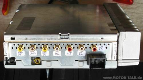

Hallo zusammen
Ich tüftle gerade an einigen Neuerungen an meinem Setup. Daher müssen ein paar vorhandene Sachen weg.
Ich biete aus meinem Referenzfahrzeug:
  • Hk-AGW 7+2 Kanäle, mit zusätzlichen 7 Chinchausgängen 195.-€
  • ETON MA 500.1 Subwooferendstufe Zustand AA mit OVP 240.-€
Interessenten per PN oder direkt: mercedes.weichentuning@yahoo.de
mfg
Rüdiger
