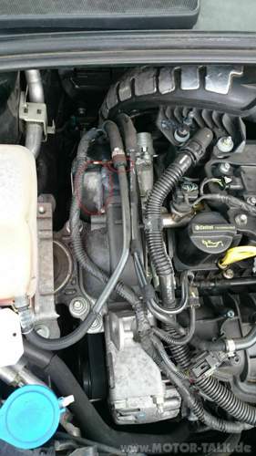

Hallo Leute!
Kleiner Hinweis von mir an euch.
Ich war eben mit meinem Ecoboost 1.6 in der Werkstatt da ich ein Kühlmittelverlust bemerkt hatte.
Anbei ein Bild wo es rausläuft.
Der Mechaniker hat mir sofort gesagt das diese Stelle ein bekanntes Problem ist und man immer mal ein Blick drauf werfen soll denn da geht der Schlauch häufiger kaputt und es gab bei ihnen schon ein paar Motorschäden die darauf zurück zu führen waren.
Also schaut da mal bei euch und hält die Stelle auch im Auge, nicht das da noch jemandem mal was unnötigerweise kaputt geht.

Der Schlauch kostet keine 30€!Ist schnell gemacht!
Hast Du zufällig auch die Teilenummer zur Hand?
Hab glaube noch die Tüte!Ich schaue morgen mal in der Garage!

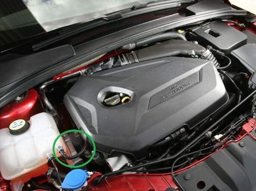

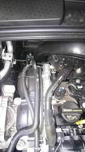

Meiner ist BJ 2014, 1,6; 150. Ps, aber sieht etwas anders aus als bei Euch?
Dsc-0124
Ja die Schläuche sehen bei dir komplett anders aus als bei mir :-)

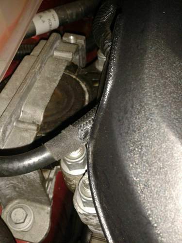

Hatte mein Auto heute in der Werkstatt, die Reperatur hat schmale 100€ gekostet.
Hatte schon mit mehr gerechnet.
