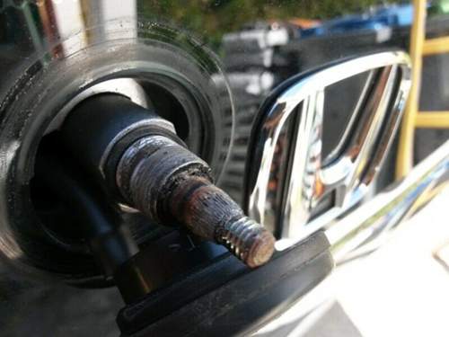

Neulich war meine vierjährige Tochter zuerst am Auto und hing am hinteren Scheibenwischer unseres Honda Stream. Seitdem funktioniert der nicht. Ich habe versucht, den abzuschrauben, komme aber nicht so weit: Wenn Abdeckung und Schraube entfernt sind, sitzt alles so fest, dass ich es nicht abgenudelt bekomme. Habe bereits teilweise so viel Gewalt angewandt, dass ich Angst vor Schäden hatte.
Was kann hier kaputt sein und wie gehe ich vor? Der Motor bekommt offenbar Strom. Manchmal wischt er ca eine Viertel Umdrehung. Das ganze Gestänge ist von Rost angegriffen und ich wollte das erstmal probeweise aufschmieren...vielleicht ist die momentane Nicht-Funktion doch nicht die Schuld meiner Tochter.

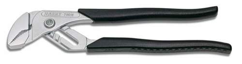

Die Hazet, ist optisch ähnlich der von mir gezeigten 4. Zange. Aber, die Materialqualität der Hazet ist deutlich höher. Ich habe das schon mehrfach zu hören bekommen, wie einfach die billige Zange gebrochen ist.
Daher: Verwendet vernünftige Werkzeuge! Nicht die billigen Teile aus einem >100-Teile-Heimwerkerwerkzeugsatz für 19€....

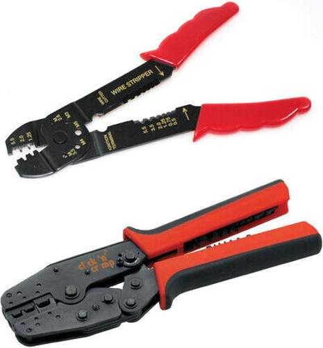

PS: Viel schlimmer finde ich allerdings billige Crimpzangen! Die sind ein Risiko. Zangen wie die obere, würde ich gleich in den Metallschrott schmeißen. Vernünftige Zangen für den Heimbedarf, bekommt man für 10-15€. (Unteres Modell). Das obere Modell ist ein Fleischabschneider! Da haben sich schon etliche Bekannte mit verletzt, bevor sie bei mir aufschlugen und mich nach richtigen Werkzeug fragten.
MfG
Crimpzange

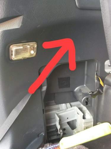

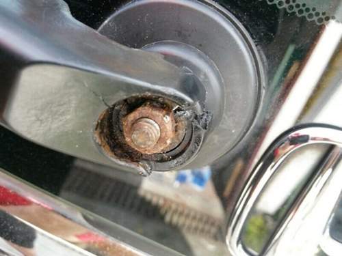

Heute bin ich mit kranken Kindern zuhause und hatte endlich Gelegenheit, das nochmal zu versuchen. Kam wesentlich weiter, aber nicht ganz an's Ziel. Alles kam ab, aber Bewegung war da keine bei abgeschaltetem Wischer. Das Klicken kam aus einer total unzugänglichen Ecke - links hinter der Seitenverkleidung. Die ist nicht auf "mal abnehmen" ausgelegt, siehe Pfeil. Beim Anschrauben ist mir dann auch noch die Wischerhaltung zerbrochen. :rolleyes:

Bild 3 verstehe ich nicht! Wie kann man das kaputt machen? Das Plastikteil klappt man doch vorher nach vorne weg! :confused::confused::confused:
MfG
Das Plastikteil ist fester Bestandteil des Wischerarms (ein Deckel obendrauf sitzt mit Clips fest). Der Armring war morsch und ist beim Wiederanschrauben schlicht zerborsten.
