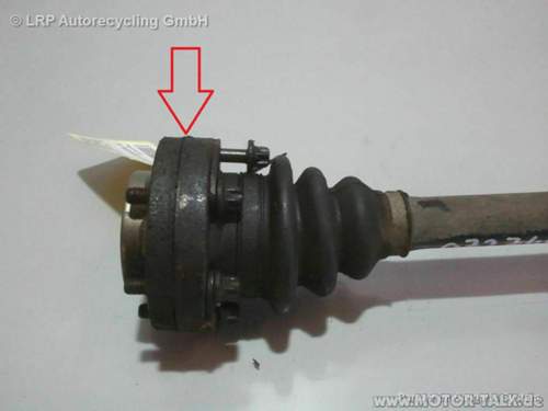

Hallo
Ich hab vor ner Woche frisches Fett reingedrückt, neue Schellen draufgegeben und alles gereinigt.
Heute war der Wagen wieder auf der Bühne und es ist wieder Fett ausgetreten, aber nicht von der Manschette, sondern zwischen den 2 Platten (Siehe Foto).
Das hat vermutlich der Typ beim Radlager einbauen zerstört, weil er ja immerwieder draufgehaut hat um die Antriebswelle rein zu bekommen, aber sie ging eben nicht rein weil das Radlager schon zerstört war...
Meine Frage ist eben, kann ich irgendwas tun oder bleibt nur eine neue Antriebswelle zu kaufen?
Danke euch!
2498613
Ich kenne Fremdfabrikate wo da oder zwischen dem Getriebflansch durchaus Papierdichtungen verwendet werden. Hatte sowas mal bei einem VW und mir die Dichtung dann selber zurecht gecuttert.😁
Bei BMW wär mir das neu, obwohl ich eine AW noch nicht zerlegt habe.
Ich würde das Beobachten, zumindest wenn da eine kleine Menge fett austritt kann ja im Gegenzug nichts eindringen, also grundsätzlich würde ich das als nicht schlimm einstufen, wenn sonst alles soweit passt.
Und lass so einen Hulk nicht noch mal ans Auto.😛
Habt ihr da drauf geschlagen das ist die Innenseite also welche am differenzial angeschraubt wird!
Wenn du da was krumm geschlagen hast wird es schwer! Ich würde mal versuchen zerlegen reinigen und auf beiden Seiten hylomar dick auftragen 10min antrocknen lassen zusammen Schrauben und hoffen das es dicht hält
Ja okay danke.
Nein nein, den lass ich nicht mehr an mein Auto...
Und @Tom das Foto ist aus dem Internet, die Antriebswelle ist ja am Auto verbaut ^^
Habe nur kein besseres Foto gefunden.
Der Fett austritt is Radseitig.
Okay danke, ist es schwer die Antriebswelle zu Zerlegen?
