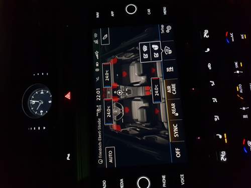

Kann man die Bedienung des hinteren Klimabedienteils irgendwie dauerhaft sperren?

Ich meine die Sperre ist aktiv sobald die Kindersicherung in der Fahrertür aktiviert wird.

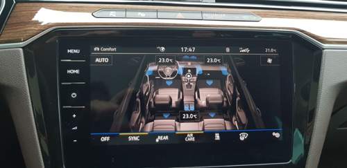

Klimabedieneinheit die Taste Setup drücken, dann erscheint das Klima Menü im Bildschirm. Dort die Taste drücken mit Rear drauf und das Bedienteil ist gesperrt hinten.
aber das rear ist nur temporär. bei der nächsten fahrt ist das wieder off.

@VR Rocco: Dauerhafte Sperrung wäre wünschenswert... das mit der Kindersicherung hinten (nehme an die FH Sperrung ist gemeint) muss ich mal testen...
Kindersicherung sperrt leider nur die FH, hab es eben mal getestet.
Ich bin mir ziemlich sicher dass die Sperre bei mir dauerhaft aktiv bleibt wenn ich sie einmal betätige.

Bei meinem MJ2018 ist die Sperre dauerhaft nach Aktivierung im DM
Meine ist auch nur temporär (Mj 2016). Wahrscheinlich ab einer bestimmten Softwareversion dauerhafte Sperre möglich.
also bei mir bleibt die Einstellung dauerhaft. Vieleicht kann man was codieren.
