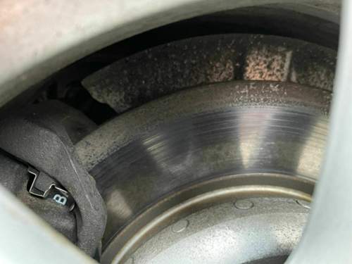

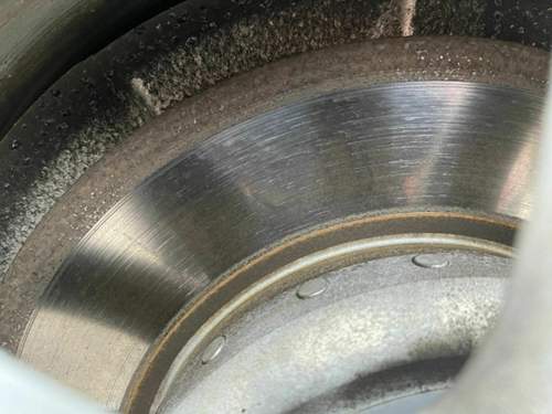

Servus. Ich fahre einen 2016er 520d xdrive. Der Kilometerstand zurzeit 76.000 km. Mein Fahrprofil ist 60% Autobahn, 30% Landstraße, der Rest Stadtverkehr.
Meine hinteren Bremsen sehen nicht nur schlecht aus, sie rubbeln auch sehr beim stärkeren Bremsen. Mein Freundlicher sagt technisch kein Problem, nur ein Komfort Problem. Für knapp 600 EUR gibt es neuen Scheiben und Klötze inklusive Einbau ( selber kann ich es leider nicht ). Das ärgerliche an der Sache ist der Bordcomputer sagt Restlauf ca. 23.000 km.
Ich wollt mal Fragen, kommt dieses Problem häufiger vor oder ist nur mein Fahrstil dran Schuld ?

Also ich habe eine relativ sportliche Fahrweise und bei meinem F10 ist sowas überhaupt nicht. Und irgendwie sind deine Bremsscheiben auch ziemlich ungleichmäßig abgenutzt das heißt irgendwie liegt der Belag nicht sauber an.
So wie die Bilder aussehen scheinen die Bremsen unterfordert zu sein. Solche Bremsen bekommt man oft zu sehen, wenn die Fahrer sehr wenig und dann nur sanft Bremsen. Die hinteren Bremsen arbeiten dann kaum mit und fangen an zu rosten. Da rächt sich leider vorausschauendes fahren. 😉
Hallo. Wie mein Vorredner schon sagte, arbeiten die hinteren Bremsen weniger. Die Abnutzungsfläche sieht sehr ungleichmäßig aus. Anhand der Bilder kann man aber nicht erkennen, wie heftig abgenutzt das ist. Mein F10 hatte bis 120.000 noch hinten die erste Scheibe drauf. Der Bordcomputer zählt einfach die zurückgesetzten Kilometer runter, dabei wird dein Fahrstil etc nicht beachtet. Aber 600€ für die hinteren Bremsen ist meiner Meinung nach überteuert.

Es stimmt, du scheinst zu zaghaft zu Bremsen. Use it or loose it...
Hatte das gleiche Bild an meinen hinteren Bremsscheiben, HU deswegen nicht bestanden. Wurden einfach nicht genug gefordert. Jetzt werden die Bremsen artgerecht behandelt! :-)

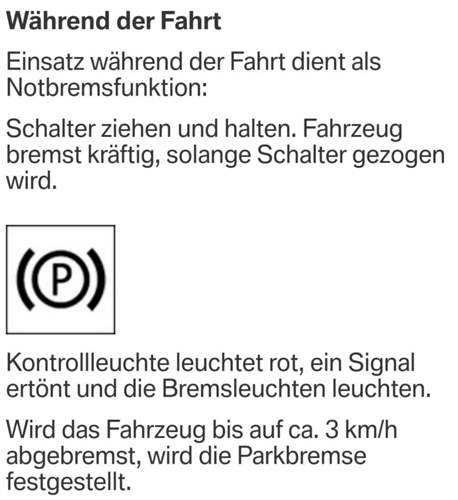

Ich habe letztens versucht, eine Strecke von ca 250 km über Land (fast) nur mit der Feststellbremse zu bremsen (keine Angst, nur ohne Verkehr). Hat überhaupt keine sichtbare Veränderung gebracht.
Bremst die Feststellbremse abrupt oder „dosiert“? Dann würde ich das auch mal probieren. Was noch hilft wäre per Tempomat aus hoher* Geschwindigkeit abbremsen.

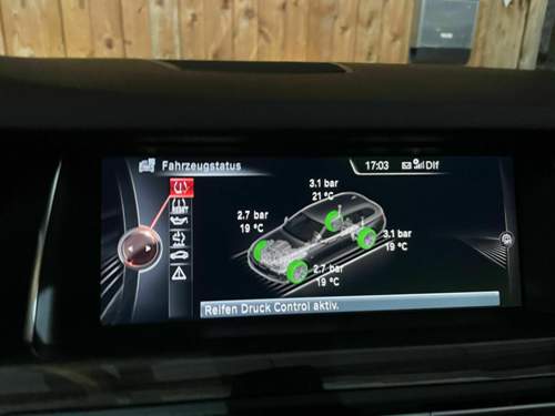

Hab den Bremsscheibenwechsel an meinem F11 Bj2014 137tkm gerade hinter mir. Von den vier Belägen hatten drei 5-6mm und der andere 1-3mm . Der Belag war schief abgelaufen. Wo ich das Auto mit 80tkm gekauft hatte, zog die Bremse schon ungleichmäßig- beim letzten TÜV war aber alles i.O. .
Auf der einen Seite hatte ich immer 2-3C höhere Reifentemperatur . Auch die Messung mit einem Infrarot Thermometer zeigt 20-30C höhere Temperatur auf der rechten Bremsscheibe.
Hab letztendlich beide Scheiben, die Klötze und den rechten Bremssattel ersetzt . Die Gleitschienen vom Schwimmsattel neu gefettet und neue Manschetten eingebaut. Jetzt ist alles i.O.
Scheiben und Beläge Original von BMW haben 400€ gekostet . Bremssattel von TRW 85€ und alles zusammen 550€.

@Scorepion schrieb am 17. Dezember 2020 um 11:39:59 Uhr:
Die Handbremse ist ja auch eine Art "Notbremse".
Du musst also keine Angst haben, dass sie gleich blockiert. Die Bremswirkung nimmt zu, ob bis zum blockieren habe ich nicht ausprobiert.
Ich würde es selbstverständlich nur ohne Verkehr hinter Dir machen und bei trockener Straße.
Feststellbremse würde ich nicht während der Fahrt betätigen. Da gibt es eine Vollbremsung und Gewaltbremsungen sind nie gut für die Bremsen.
Man kann während der Fahrt auch einfach Gaspedal und Bremse gleichzeitig treten. Mache ich am Ende einer Regenfahrt auch öfters, damit Scheiben nicht so gammeln.

Es gibt keine Vollbremsung.
Gaspedal und Bremse ist wohl die ungünstigste Kombination und in Hinblick auf den in diesem Thread beschriebenen Sachverhalt auch wirkungslos.
