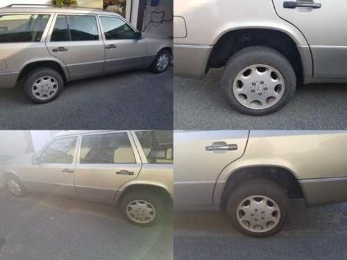

Nach längerer krankheitsbedingter Zwangspause ist jetzt endlich alles montiert und das Auto wieder auf eigenen Rädern. Nur wie fragt sich?! 😱
Das ich noch zum Spureinstellen muss war mir klar aber offensichtlcih habe ich trotz Bemühen alle Einstelltipps von Euch bei ausgebauter Hinterachse genau richtig zu machen den Kombi ungewollt höhergelegt.
Auch ein Fall für die Werkstatt oder läßt sich das Tieferlegen auf normale Höhe mit Bordmitteln vor dem Werkstattbesuch noch hinkriegen? Was würdet Ihr sagen?
Spureinstellung-fehlt
Achsschrauben erst bei eingefedertem Fahrzeug anziehen.
Der Kombi hat auch eine Niveauregulierung. Der Hebel am Regelventil muss ebenso eingestellt werden, damit die Regulierung das Fahrzeugniveau auf der richtigen Höhe hält.
Ja bei der Niveauregulierung bin ich gerade. Hatte vorne Öl nachgefüllt da ich ja die Bulleneier auch getauscht habe. Aktuell habe ich laut Tipps die Verbindung zum Regulierer und der Stange noch nicht festgemacht, da man bei laufenden Motor angeblich ein paar mal von Hand den Regulierer hoch und runtermachen soll. Oder ist das Quatsch?
Die Achsschrauben hatte ich allerdings im ausgebauten Zustand festgezogen so dass die Antriebswellen so standen wie bei der ausgebauten Achse (in etwas waagerecht)
Lass die Reglerstange erstmal vom Niveauregler ab.
Fahrzeug auf die Räder stellen (Grube, Auffahrrampen etc.).
Dann musst du den Reglerhebel mit der Hand 45 Grad nach unten drehen (von der Hebelmittelstellung aus). Die Position ist am Reglerhehäuse mit einem L für Leeren markiert.
Motor laufen lassen und dann sollte sich das Heck senken. Wenn nicht setzen sich während der Motor läuft 2 Erwachsene hinten auf die Ladekante.
Dann warten, bis sich das Heck maximal abgesenkt hat. Dann den Kofferraum von den gewichtgebenden Personen etc. befreien. By the way…..Tank ist leer…voll…Innenraum ist komplettiert…
Dann mal ein Bild machen, wie die Höhe jetzt ist und den Abstand Radlauf/Radnaben-/Sternmitte messen.
Bild und gemessene Höhe mitteilen.
Daran kann man dann in etwa ermitteln, ob hinten passende Federn verbaut sind (am besten schreibst du dazu, welche Federn genau verbaut wurden mit Angabe der Federauflage (1-3 Noppen möglich).
